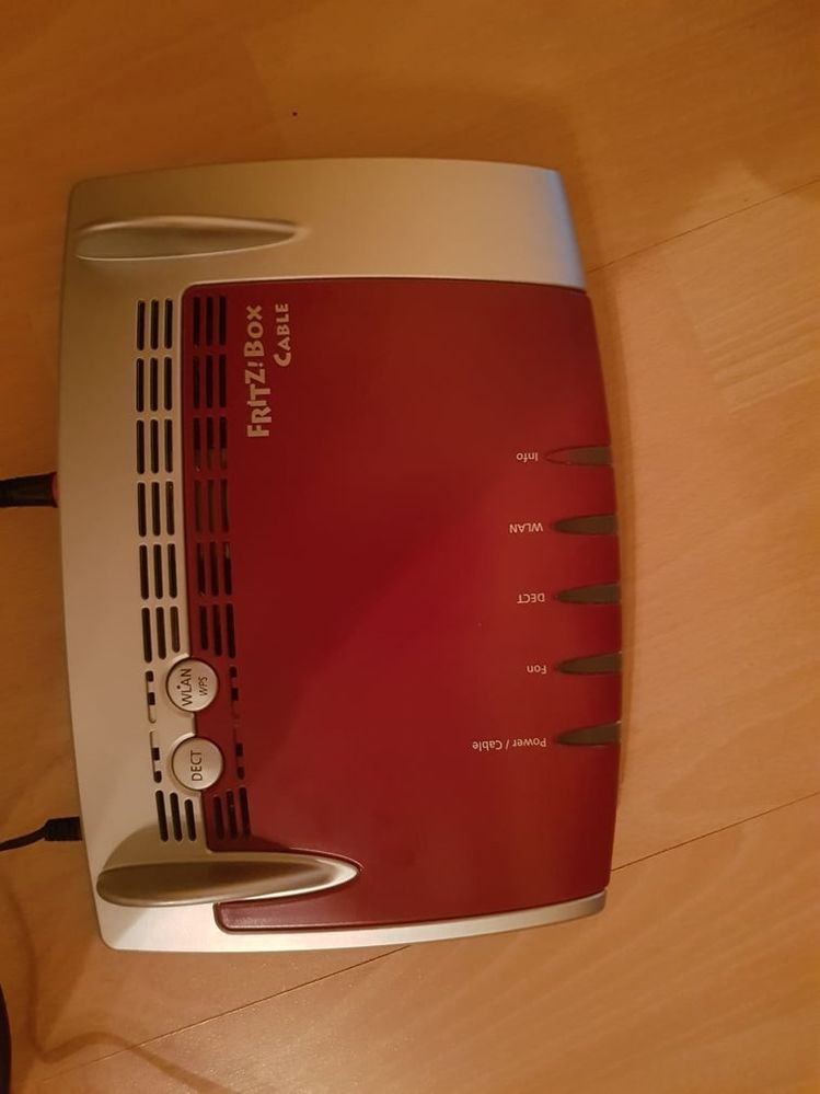

Hier nochmal als Bild. Wenn ich etwas downloade, fällt die Fritzbox komplett aus und es leuchtet nur noch ganz schwach das rote Licht. Da hilft nur ein Hardreset. Wenn es so weiter geht und der alte Vertrag ausgelaufen ist, stehen wir dann leider ohne Internet da. Ja gerne können sie wieder einen Austausch einleiten.

Renstar
Nach langem testen bin ich doch wieder da. Also das Problem besteht nach wie vor. Das WLAN bricht nicht wirklich ab, aber die Verbindung bricht ab und sobald ich mich mit dem Gerät trenne und wieder verbinde geht es sofort wieder. Vor einer Woche habe ich mir den Fritz Repeater 1750E als Lan-Bridge gekauft, um zu testen ob es vielleicht am WLAN der Box liegt. Aber selbst mit dem Fritz Repeater welcher per LAN angeschlossen ist und das WLAN verteilt, habe ich diese Probleme. Bei dem Versuch habe ich natürlich das eigene WLAN der Fritzbox deaktiviert. In der Ereignisanzeige der Fritzbox gibt es auch nichts, was weiterhelfen könnte. Nun weiß ich leider auch nicht, was es sein könnte. Einerseits habe ich wieder ein anderen WLAN Stick gekauft einer anderen Marke um das auszuschließen und auf der anderen Seite kriege ich dasselbe Problem mit dem Repeater als Lan Bridge. Gibt es irgendwo eine Information welche Spezifikationen die Homebox mit WLAN von Vodafone hat ? Vielleicht bringt das ja Abhilfe.

Renstar
Passiert praktisch täglich der Abbruch. Manchmal auch mehrmals hintereinander. Als wir den Vertrag von Vodafone gemacht haben, haben wir ja noch zwei Monate das Internet der Telekom und von Vodafone gehabt. Und immer wenn ich per WLAN dann auf den Speedport der Telekom gewechselt habe, gab es gar keine Probleme mehr.
