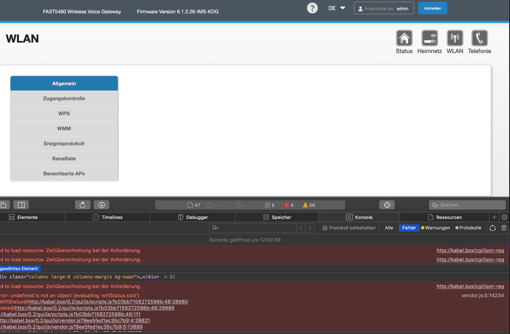

Das Problem ist leider doch NICHT behoben - in der Adminoberfläche wird wieder WLAN deaktiviert angezeigt und es sind keine WLAN-Einstellungen möglich.
Scheint also, als ob es sporadisch geht und mal nicht.
Sollte man sich evtl gleich ein neues Gerät schicken lassen?

In der Browser-Konsole, auf der Startseite und auf der WLAN-Indexseite werden Timeouts für URL http://kabel.box/cgi/json-req gemeldet - evtl ist dies ein Hinweis.
Gruß
Bildschirmfoto 2018-11-03 um 12.00.27.pngBildschirmfoto 2018-11-03 um 12.01.11.pngBildschirmfoto 2018-11-03 um 12.03.21.png

Sieht nach einem Problem bei einer Schnittstelle der Box aus.
Wenn hier ggf. Funktionen o.ä. abgefragt und darüber die Anzeige gesteuert wird, dann kann es auch sein, dass durch das Timeout die Anzeige innerhalb der Box nicht korrekt ist.
Das Grundproblem sein aber ein Fehler in der Oberfläche und der Schnittstelle zu sein.
Entweder ist das Timeout zu gering oder in der Schnittstelle der Box klemmt es irgendwo, weshalb die Fehler geworfen werden.
Die untere Meldung deutet aber auf einen Script Fehler im Javascript hin.
Hier kracht die gesamte Verarbeitung in der Oberfläche vermutlich weg!
Sollte der Hersteller prüfen und korrigieren.
