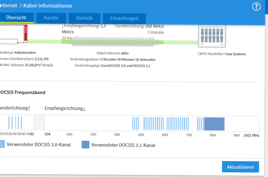

Nun ist die Frtzbox wohl aktiv und die Telefonie funktioniert.
Aber ich habe nur eine sehr geinge Download rate 1,1 mbit/s . Irgentwie passt da was nicht!
Anbei ein Screenshot von der Box.
Vielleicht kann da noch mal ein Moderator darüber schauen und mir helfen .Screenshot_2020-11-03 FRITZ Box 6591 Cable (2).png
