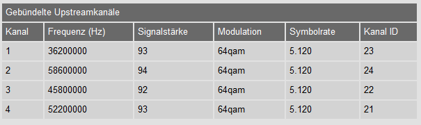

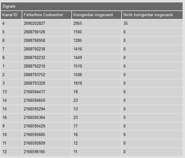

Könntest Du einmal vorweg deine Signalpegel posten, diese findest Du im Modem. Dort steht so etwas wie Kanal, Signalpegel, Modulation.
Nicht das es gar nicht vom WLAN Modul kommt, sondern das Kabelsignal einfach unsauber ist.

Upstream ist Katastrophal,
bitte einmal die Hotline anrufen und melden das die Upstream Pegel außerhalb der Toleranz sind.
Da muss ein Techniker vor Ort ran.

Hi,
das Modem schaut so weit in Ordnung aus. Ich tausche das Modem mal aus 😉
