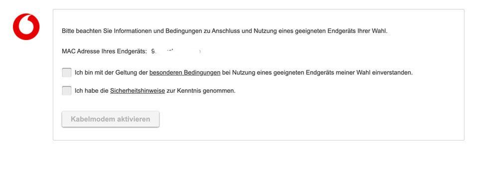

Zur Erklärung ich habe das Miet-Modem (am 23. oder 24.12.2020) durch eine - gebraucht gekaufte - Fritz!Box 6490 Cable (Art.-Nr.: 2000 2778 ) ersetzt. Das Internet funktioniert ohne Probleme mit voller Geschwindigkeit. Allerdings bekomme ich keine SIP-Zugangsdaten. Bei der Einrichtung der Fritz!Box wird mir angezeigt das ich folgende Seite aufrufen soll:

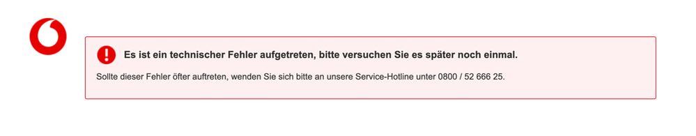

diese Seite lässt sich allerdings nicht aufrufen. Weder mit einem Mac noch mit einem Windows Gerät (getestete Browser: Chrome, Safari, Firefox, Opera, IE11, Edge).
Wenn man nach diesem Problem googelt zeigt sich schnell das etliche Vodafone-Kunden damit zu kämpfen hatten. Es gab auch den Tipp die DNS-Einstellungen in der Fritz!Box zu überprüfen. Diese stehen wie empfohlen auf "Vom Internetanbieter zugewiesene DNSv4-Server verwenden (empfohlen)" und im Betriebssystem unter Netzwerkeinstellungen ist als DNS-Server die IP-Adresse der Fritz!Box hinterlegt. Auch gab es den Tipp die IPv6 Unterstützung abzustellen. Beides hat nicht funktioniert.

Nein, das kann man nicht - wenn man sich nämlich genau jene "speziellen Bedingungen", die man bei der Aktivierung bestätigen muss, durchgelesen hätte, wüsste man, dass ein Werksreset NICHT zur Deaktivierung reicht, sondern dass man dafür ENTWEDER das Leihgerät anschließen muss ODER ein anderes Kaufgerät anschließen und aktivieren muss ODER bei der Hotline anrufen und das Gerät deaktivieren lassen muss.
Auch das stimmt natürlich nicht! Ich habe mir sowohl die "besonderen Bedingungen" als auch die "Sicherheitshinweise" komplett durchgelesen. Dort steht rein gar nichts von dem was du da behauptet hast. Nirgends im gesamten Aktivierungsprozess wird man darauf hingewiesen. Nicht mal im Ansatz!
