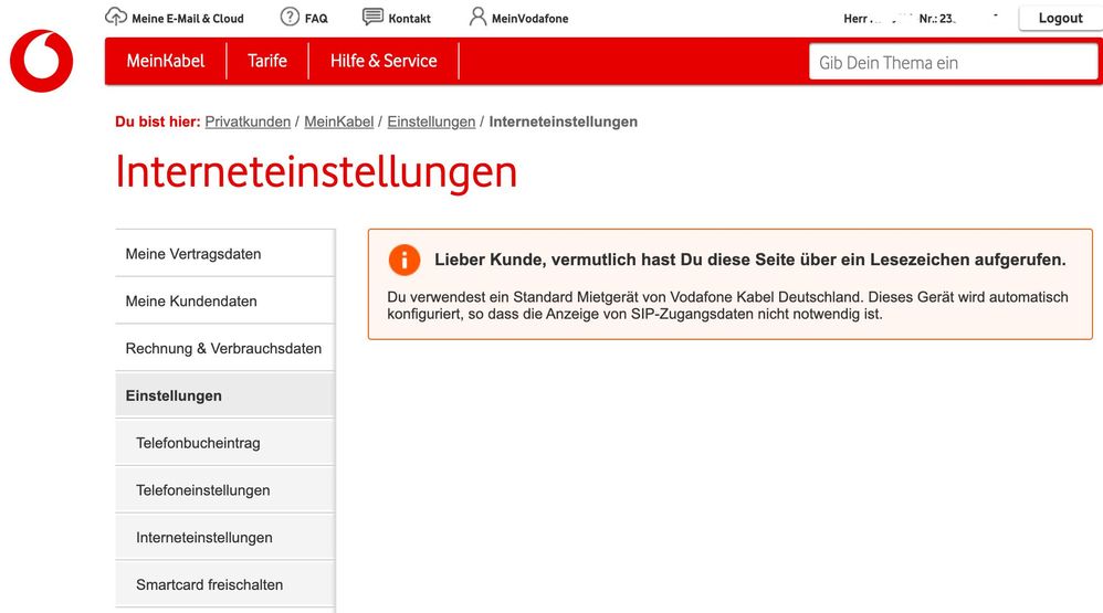

Zur Erklärung ich habe das Miet-Modem (am 23. oder 24.12.2020) durch eine - gebraucht gekaufte - Fritz!Box 6490 Cable (Art.-Nr.: 2000 2778 ) ersetzt. Das Internet funktioniert ohne Probleme mit voller Geschwindigkeit. Allerdings bekomme ich keine SIP-Zugangsdaten. Bei der Einrichtung der Fritz!Box wird mir angezeigt das ich folgende Seite aufrufen soll:
diese Seite lässt sich allerdings nicht aufrufen. Weder mit einem Mac noch mit einem Windows Gerät (getestete Browser: Chrome, Safari, Firefox, Opera, IE11, Edge).

Und um auch folgende Frage vorab zu klären: Im Kundenportal wird mir unter Einstellungen kein Punkt mit "SIP-Daten" oder "SIP-Zugangsdaten angezeigt". Wenn ich über die Suche den link zu den SIP-Daten finde bekomme ich nur eine Fehlermeldung die mir sagt das ich angeblich das Mietgerät nutzen würde. Dies ist defintiv nicht der Fall die Fritz!Box ist seit 3 Wochen angeschlossen und das Mietmodem lag die ganze Zeit im Schrank.

Wenn du die Box nie aktivieren musstest, surfst du definitiv über den Vertrag vom Vorbesitzer.
Ansonsten würdest du nämlich gar nicht online gehen können und die Box würde dir lediglich eine Geschwindigkeit von 128 kbit/s up/down anzeigen.
Und solange die Box auf den Vorbesitzer registriert ist, kann dir auch die Bundesnetzagentur nicht weiterhelfen - schlichtweg weil du aus Sicht von Vodafone aber auch der BNetzA derzeit nicht über deinen Vertrag, sondern über den Vertrag eines Dritten online bist.
Du kannst jetzt lediglich den Verkäufer auffordern, dass er bei Vodafone anruft und um die Freigabe/Entfernung der Box aus seinem Kundenprofil bittet -oder- das er sein Leihgerät nochmal anschließt (und damit dann die 6490 rauskickt). Erst nachdem dies geschehen ist, kannst du die Box auf deinen Vertrag aktivieren und erhältst dann auch die notwendigen SIP-Daten - vorher gibt es keine SIP-Daten, da bei Vodafone derzeit dein Anschluss (noch) über VoC am Leihmodem (das jedoch offline ist) läuft.
