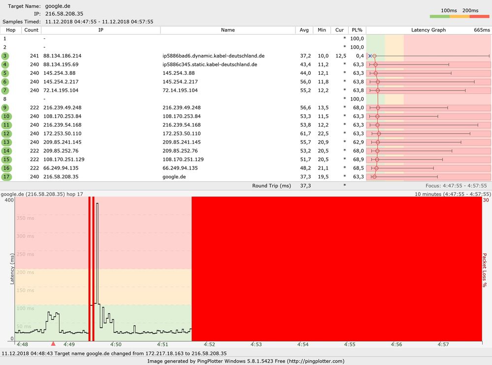

Im Moment ist es nach 4 Uhr morgens. Download liegt bei 241,7 MBit (von 400), der Upload bei mageren 6,7 MBit (von 50). Alle 15-25 Min habe ich im Moment Packetloss und damit Verbindungsabbrüche. Das macht echt keinen Spaß. Ich hänge mal exemplarisch einen PingPlotter Screen an.
Wenn jetzt absehbar ist, dass es länger dauert, gibt es einige Möglichkeit dauerhaft entsprechende Gutschriften zu hinterlegen, oder muss ich wirklich jeden Monat hinterherlaufen? Welche Abteilung hat dafür am meisten Spielraum entsprechende Gutschriften einzuräumen? An der Hotline empfahl man mir für ein Maximum die Beschwerdestelle schriftlich zu kontaktieren.
Vielen Dank noch einmal für deine Hilfe!
Hier nochmal zusätzlich einen weiteren Screenshot von PingPlotter und dazu die Modemwerte.

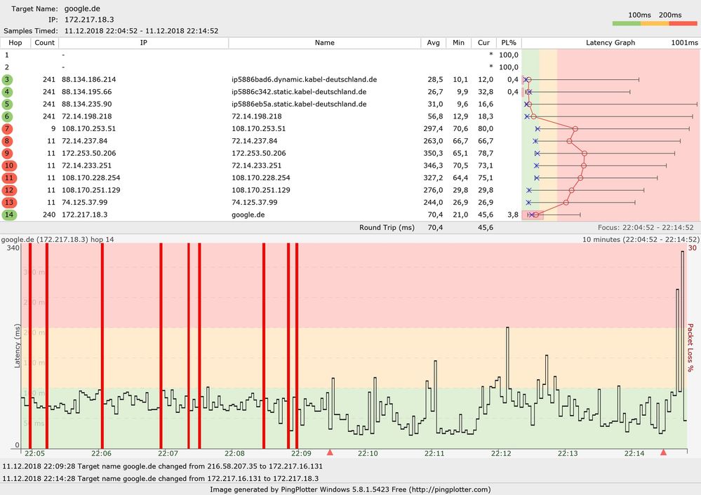

So langsam wird es wirklich, wirklich sehr mühsam.... Vor allem wen das wirklich noch Monate so weitergehen soll
Download schwankt zwischen 18 bis 200 MBit Upload zwischen 10 bis 25 MBit, der Ping fährt Achterbahn (Ausschläge bis 1000ms +), Packetloss.
