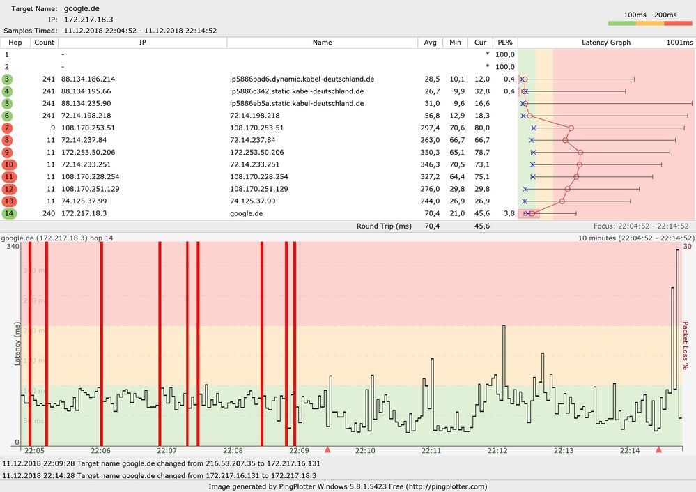

Im Moment ist es nach 4 Uhr morgens. Download liegt bei 241,7 MBit (von 400), der Upload bei mageren 6,7 MBit (von 50). Alle 15-25 Min habe ich im Moment Packetloss und damit Verbindungsabbrüche. Das macht echt keinen Spaß. Ich hänge mal exemplarisch einen PingPlotter Screen an.

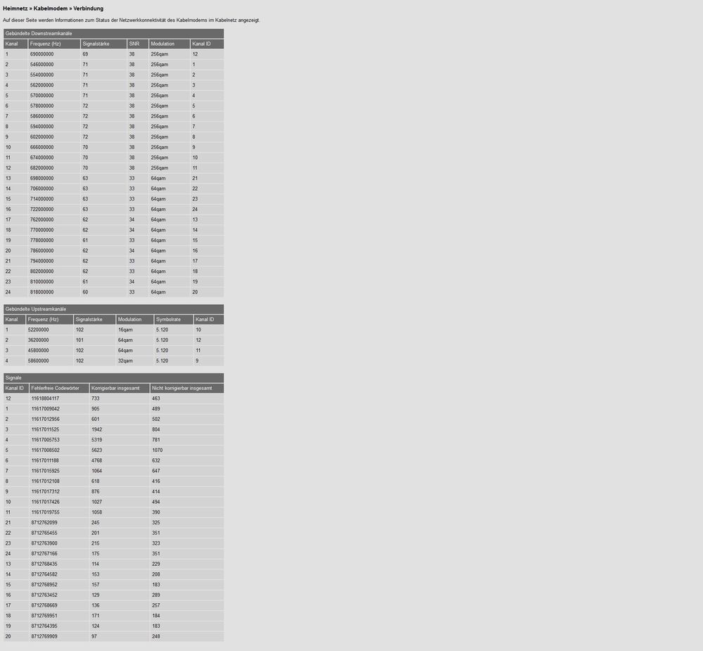

Hier nochmal zusätzlich einen weiteren Screenshot von PingPlotter und dazu die Modemwerte.

So langsam wird es wirklich, wirklich sehr mühsam.... Vor allem wen das wirklich noch Monate so weitergehen soll
Download schwankt zwischen 18 bis 200 MBit Upload zwischen 10 bis 25 MBit, der Ping fährt Achterbahn (Ausschläge bis 1000ms +), Packetloss.
