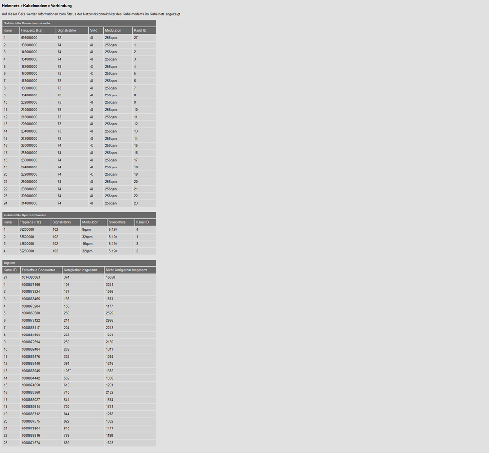

Edit: Packetloss is gerade marginal mit 0,2% die Modemwerte sind aber nicht so toll im Upstream.
Da der Downstream gut aussieht tippe ich wie erwähnt auf nicht genügend Kapazität.

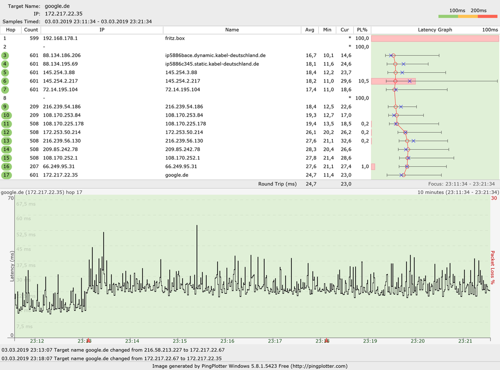

Der Packetloss ist auch im Moment an diesem Abend wieder da mit run 10% zur Zeit des PingPlotter Screens.
Es ist erneut der Server 145.254.2.217 der auch in den anderen geposteten Screenshots auffällig ist.
Sucht man nach dieser IP findet man zwangsläufig auch folgenden Thread: https://forum.vodafone.de/t5/St%C3%B6rungsmeldungen-Internet-TV/Hohe-Latenz-und-Paketverlust/td-p/18...
Dort wurde bereits eine Auslastung der Anbindung eingestanden und ein Ausbau für März genannt - das Problem ist also scheinbar jedenfalls (für die eingeschränkte Downloadrate) seit Dezember bekannt. Dass ich mit Google mehr herausfinden kann als der Kundenservice mit Zugriff auf Interna stärkt mein Vertrauen wenig.

die Anbindungsauslastung aus dem anderen Thread trifft zwar auch auf Deine CMTS zu, hat aber keine Auswirkung auf den Upload und erst recht nicht 03:25 Uhr in der Nacht. Einschränkungen im Download wie Packetloss in der Hauptnutzungszeit zwischen Abend und grob Mitternacht werden dadurch aber verursacht, deswegen habe ich eine Meldung für Dich aufgenommen. Wegen der Uploadeinschränkungen und den Problemen mitten in der Nacht müsste man nochmal schauen. Kannst Du dazu Pingplotter-Screens schicken?
