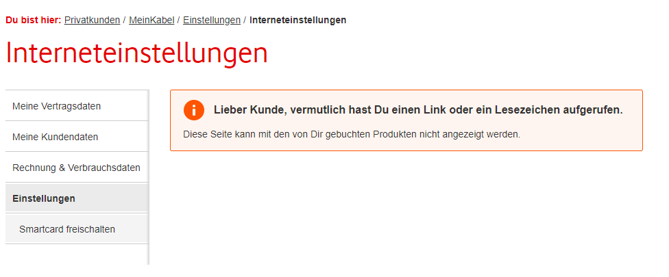

auch die interneteinstellungen lassen sich nicht aufrufen weil nicht verfügbar...
Ok über nacht war jetzt nun endlich alles im kundenkonto... bis auf zwei sachen die mich stören..
muss ich echt jetzt eine woche warten bis ich den bridge modus aktivieren kann weil erst der hmespokt dekativiert sein muss was ne woche dauert? das grenzt ja schon an die widerrufrist also an derne ende..
und die SIP Daten, werden die erst angezeigt wenn man seine eigene fritzbox kabel anschließt oder wieso finde ich die nötigen daten nicht?
