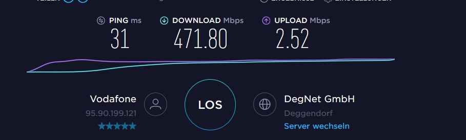

hallo
also hate fast noch nie probleme mit meiner alten 500 mbits leitung
jetzt habe ich die 1 gbit leitung und komme nicht mal auf 600 mbits....das sind nicht mal die versprochenen 80 prozent......
also was tun wieder zurück zur 500 mbits oder ?
tips triks anregungen erwünscht

leute das wird immer schlimmer,kann fast nicht mehr serven ,,obwol ich downspeed habe,upload nur noch 0,5 bis 1 mbits
mfg

Ich habe genau die gleichen Probleme. Habe im März erst von einer 200er Leitung auf 500er gewechselt, da noch keine 6591 angeboten wurde. Seid der 500er Leitung kommt die Down oder Upload geschwindigkeit nicht an. Seiten brauchen ewig bis sie sich öffnen. Nun hab ich die 1gb Leitung mit der 6591. Hat sich leider nichts geändert. Download liegt bei 300 - 1gbit je nach Tageszeit. Der Upload liegt meist bei 1-5mbit.

upload geht wieder,nach tel mit techniker haben wir alles durchgenommen und das Problem war,das update von der anderen Fritze ,auch wenn es heißt es geht ,man sollte es lieber nicht machen,bei mir hat es den upload fehler hevorgerufen,,,
download geht immer noch nicht,da auf der leitung ein kleiner fehler liegt,das wird aber gemacht,daviel dazu das angeblich die leitung gut ausschaut mhhhh......

du musst mich ja nicht wiederholen,das sagte ich doch in neinn beitrag oben was der fehler war,aber leider ist die leitung nicht in ordnung ,nach eurer aussage,der techniker sagte ich sollte es im auge behalten und ich mit meinen werten minimum meine 750 mbits haben sollte....
habe aber entweder zwischen 300 - 500 mbits dann ist der uploade bei 50 mbits.....
wenn ich dann meine 750-920 mbits habe .....habe ich einen upload von 0,5 - 3 mbits upload....
