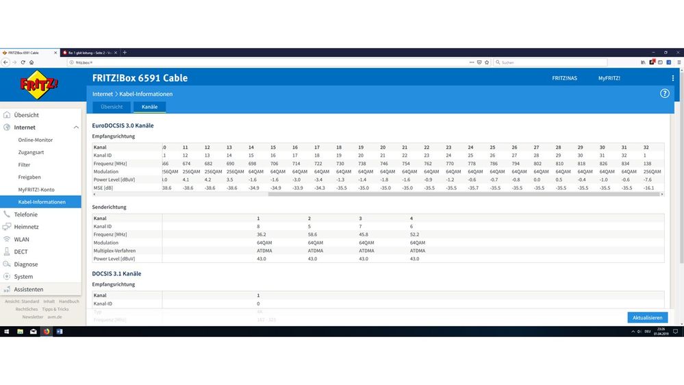

hallo
also hate fast noch nie probleme mit meiner alten 500 mbits leitung
jetzt habe ich die 1 gbit leitung und komme nicht mal auf 600 mbits....das sind nicht mal die versprochenen 80 prozent......
also was tun wieder zurück zur 500 mbits oder ?
tips triks anregungen erwünscht
19 Antworten 19

Wallace
Hey reine72,
die Leitung sieht soweit sauber aus. Gibt´s die Probleme nur ab einer bestimmten Uhrzeit?
VG Wallace

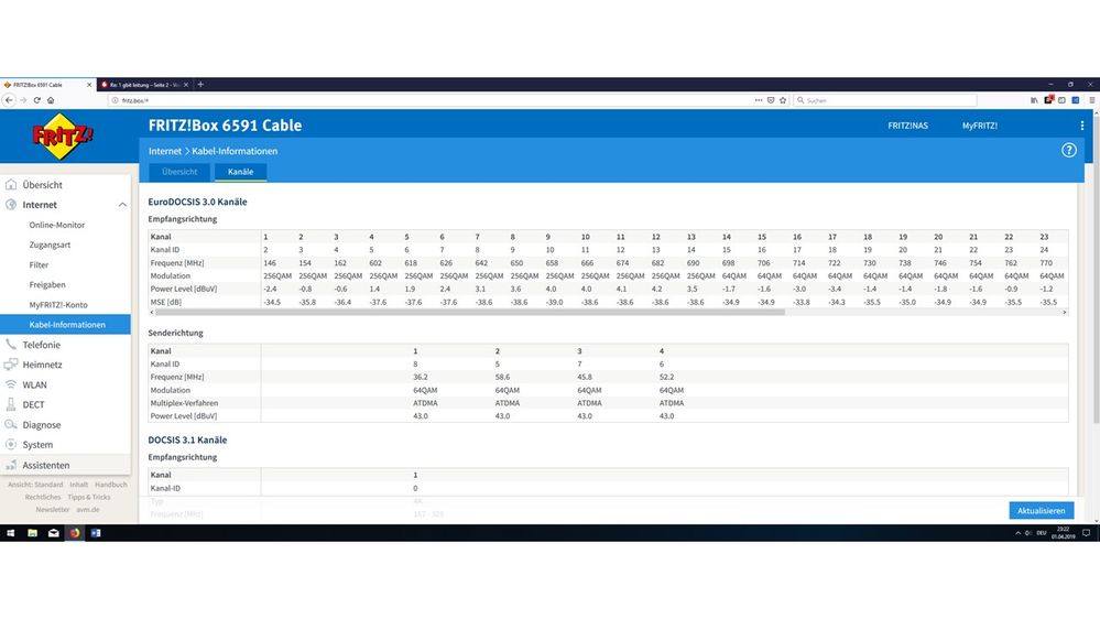

hallo
naja ich sehe nichts normales
da muss wo der hacken sein....denn wenn sowas normal ist dann frage ich mich langsam mhh
ich muss jede halbe stunde die fritze neustarten ,wenn ich das gemacht habe gehts wieder für ca 20 min ,dann habe ich auch eine ipv6,,,,danach das selbe problem wieder ......

upload geht wieder,nach tel mit techniker haben wir alles durchgenommen und das Problem war,das update von der anderen Fritze ,auch wenn es heißt es geht ,man sollte es lieber nicht machen,bei mir hat es den upload fehler hevorgerufen,,,
download geht immer noch nicht,da auf der leitung ein kleiner fehler liegt,das wird aber gemacht,daviel dazu das angeblich die leitung gut ausschaut mhhhh......

Hallo reine72,
als erstes möchte ich sagen, dass die SuperUser gern mit Tipps und Ratschlägen  zur Seite stehen. Wenn es aber um spezifische Leitungsprobleme geht, was sollen sie denn da machen? Sie sind keine Mitarbeiter von Vodafone, sondern ebenfalls, so wie Du, ganz normale Kunden.
Zu Deiner Störung: Der Kollege, mit dem Du am 02.04. telefoniert hast, hat vermerkt, dass Du eine Sicherungsdatei von der 6490 auf die 6591 aufgespielt hast. Wenn irgendwelche Störungen sind und Du noch einmal den Lieferzustand herstellen willst, dann vermeide es unbedingt, eine Sicherung aufzuspielen.
Die Leitungswerte an Deinem Anschluss sehen einwandfrei aus, das hatte Dir ja sicher auch der Kollege am Dienstag am Telefon gesagt. Aber ich sehe, Du hast erneut eine Störung gemeldet und bekommst heute wieder einen Anruf.

hallo
du musst mich ja nicht wiederholen,das sagte ich doch in neinn beitrag oben was der fehler war,aber leider ist die leitung nicht in ordnung ,nach eurer aussage,der techniker sagte ich sollte es im auge behalten und ich mit meinen werten minimum meine 750 mbits haben sollte....
habe aber entweder zwischen 300 - 500 mbits dann ist der uploade bei 50 mbits.....
wenn ich dann meine 750-920 mbits habe .....habe ich einen upload von 0,5 - 3 mbits upload....
alle fehler meiner seits sind ausgebügelt.....es kann nicht an kabeln oder anschlüsse liegen ,da dieses alles im Hause,selber Hausbesitzer ,von Vodafone eigenen Techniker (supunternehmer nehme ich an ) gemacht wurden ist..
das mit den firmware sicherungs update hatte ich sogar den techniker gesagt ob dies ein fehler war,,,und wir haben uns geeinigt das ,ich die box nochmal komplett neu einstelle,um zu testen wie es dann ist,,,,,
ach ja und wenn die leitung es nicht hergibt,aus was weiß ich für gründen dann darf ma sowas auch nicht verkaufen....
