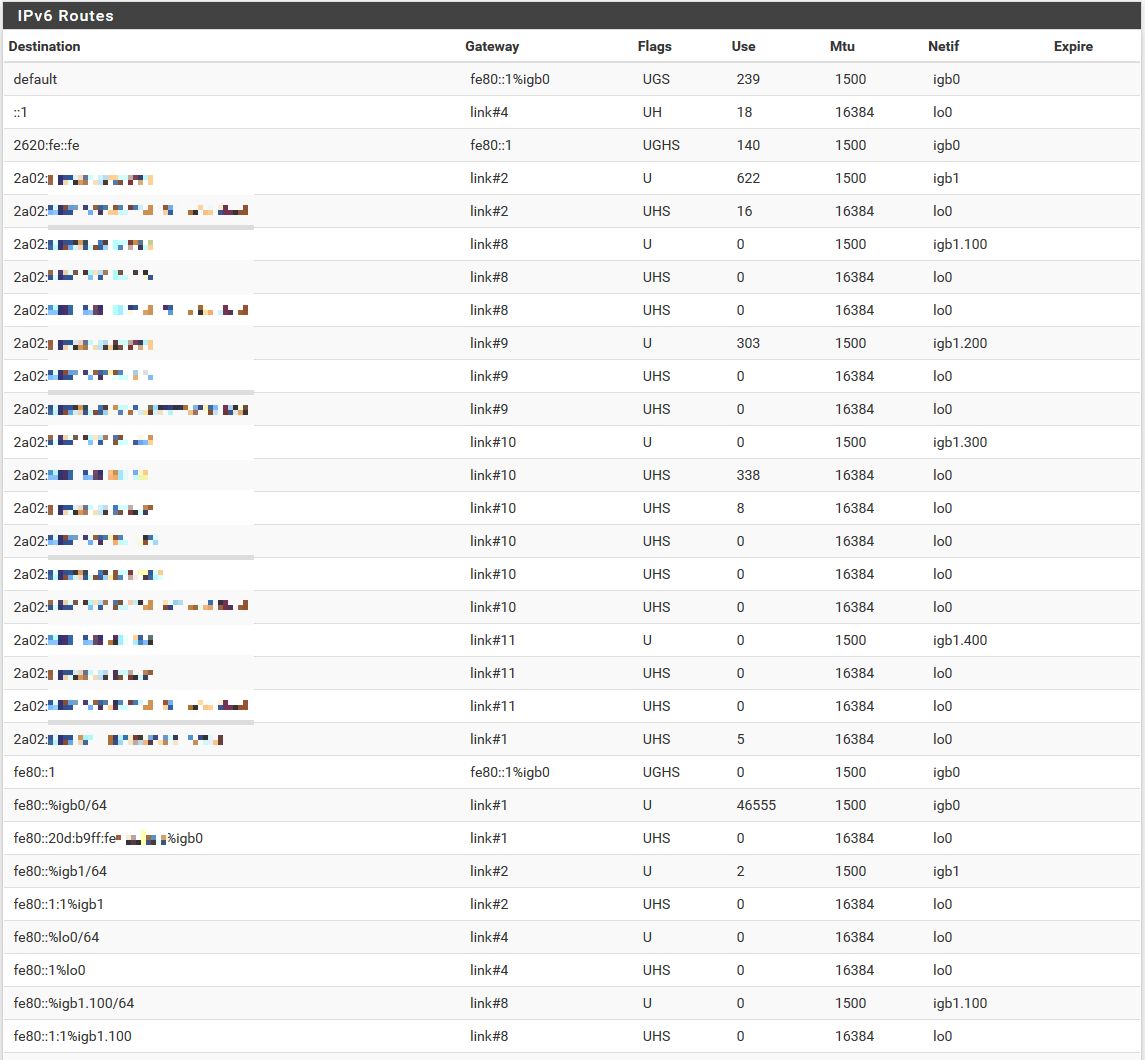

Mir ist etwas aufgefallen. Während auf der Seite Interfaces die Gateway-IPv6 unverändert auch nach Abbruch der Verbindung bleibt, verschwindet die default-IPv6-Route bei den Routen.

Hier sind die Routen während die Verbindung steht.

Und hier nach Abbruch der Konnektivität. Es fehlt ganz oben der Eintrag "default".
Also muss irgendein Programm die default-Route für IPv6-Traffic löschen oder neu setzen...
Ich habe gestern noch mal mangels Ideen ein wenig getestet und eine statische Route auf fe80::1 erstellt. Das löste das Problem scheinbar auch nicht, aber nachdem ich sie wieder entfernt hatte, lief IPv6 plötzlich dauerhaft. Das hält auch bis jetzt an. Was ich als Lösung des Problems sehr unbefriedigend finde. Ich habe den Eindruck, dass es sich hier um einen Bug in pfsense handeln muss.

Zusammenfassung: Es scheint sich um einen Bug in pfsense zu handeln. Die Standard-Route verschwindet auch bei Standardeinstellungen regelmäßig ohne erkennbaren Grund. Nach dem Erstellen einer statischen Route erscheint in den Routen auch wieder die Standard-Route und verschwindet auch nach Löschen der statischen Route bis zum nächsten Neustart nicht mehr. Danach tritt dasselbe Problem wieder auf. Danke an reneromann für die kompetente Unterstützung bei der Eingrenzung des Fehlers. Thema kann mit schlechtem Workaround geschlossen werden.
