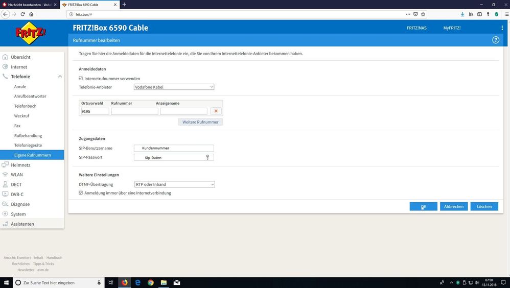

normalerweise sind die Sip-Daten das Sip-Passwort überprüfe einmal deine Einstellungen siehe hier:
Gruss
Methusalem1

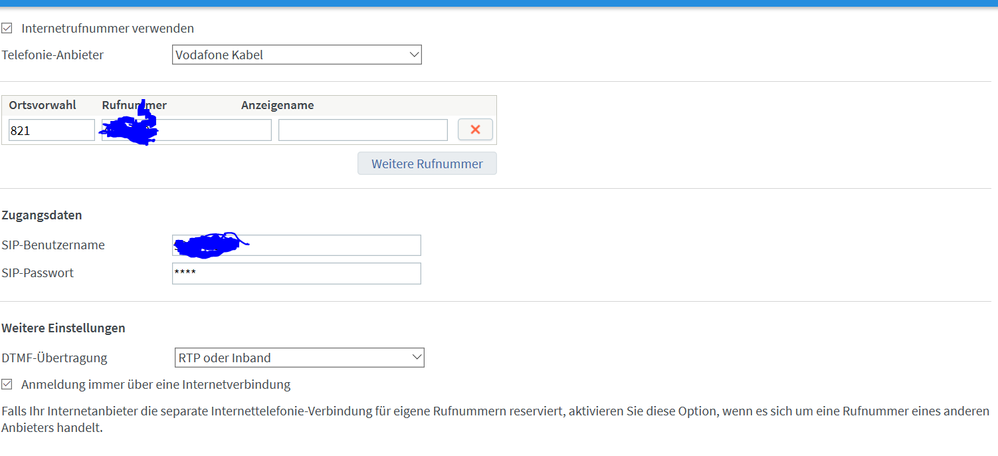

bei sip passwort habe ich den Benutzernamen bzw. auch die Kundennr. eingetragen. Was soll denn da genau rein? ein generiertes Passwort oder sip Daten ?
am 26.01.2020 12:54
SIP Benutzername = Kundennummer
SIP Passwort = generiertes Passwort

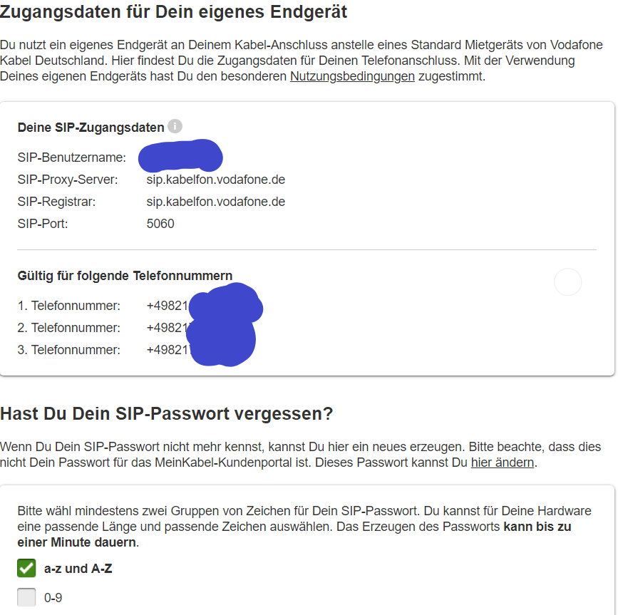

danke RobertP, so habe ich es auch verstanden. Das Problem ist wenn ich ein neues Passwort generiere dann kommt eine Fehlermeldung "internal fatal error". Keine Ahnung warum. Hab jetzt 3 verschiedene browser ausprobiert, überall gleich.
