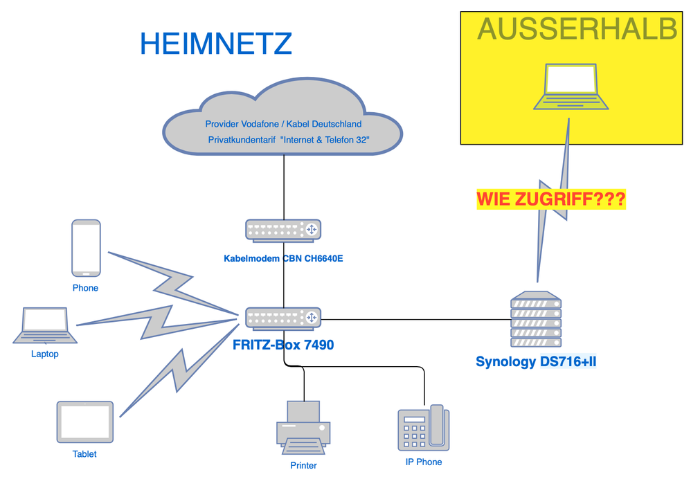

Zum Testen habe ich versucht, über mein Handy (NICHT per WLAN sondern Mobile Daten) VPN aufzubauen, alternativ habe ich mein Macbook per Hotspot mit meinem Handy verbunden, und ebenso erfolglos versucht, eine VPN Verbindung aufzubauen.
Mein hauptsächliches Ziel ist es, von außerhalb auf Daten und Fotos meiner Synology DS zugreifen zu können, die mit der Fritbox verbunden ist. Es geht mir nicht um das Teilen dieser mit Dritten, nur ich und meine Familienmitglieder sollen zugreifen dürfen. Dazu, so las ich, ist ein Verbingsaufbau per VPN zum Router die sicherste Methode.
Ich habe im Anhang noch ein Diagramm meines Heimnetzes mit allen wichtigen Infos wie Gerätenamen etc angehängt...
Besten Dank und herzliche Grüße
NetzwerkdiagrammNetzwerkdiagramm
