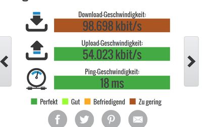

Ich bräuchte mal eure Hilfe. Seit längerem schon hab ich mäßig bis starke internet schwankungen mit meiner fritzbox 6591. Jetzt dachte ich, ich frag einfach mal in die Runde ob die Werte der Fritzbox inordnung sind ?
Ein bild habe ich hier hinzugefügt.

Pegelwerte sind laut Internet Bewertung total im Grünen Bereich. Auch ich benutze ein cat7 lan kabel von router zum PC. Eine Absolute Netzüberlatung stellenweise bei mir. Dieses Problem hab ich aber erst, seitdem ich Kabelinternet Benutze. DSL ist mir Leistungstechnisch mittlerweile einfach zu langsam geworden. Zwischen dem Morgen und dem Abend konnte ich bisher keinerlei Schwankungen der Signale feststellen. Das einzige das zurzeit bei mir nicht funktioniert ist der Download wie man oben in den Screenshots wahrnehmen kann. @Kadse mit dem Kabel kann ich dir nicht ganz zustimmen. Ich denke es macht schon ein unterschied ob man ein normales sat koaxkabel nimmt oder ein dickes 135db Internet Koax. Nun solange ich den Techniker nicht bezahlen muss, wäre es mir recht wenn sich das mal jemand anschauen könnte. @Claudia könnten sie mir da eventuell weiterhelfen ?

wenn ich mir den Anschluss so anschaue, dann beschleicht mich der Verdacht, dass es sich um ein Einstrahlungsproblem auf um die 800MHz handelt. Könnte DVB-T2 sein. Erstaunlicherweise kommt es nicht permanent zu Fehlern, sondern nur sporadisch und dann aber gleich rauf auf knapp 100%.
Ich würde da gern kostenlos einen Techniker raus schicken, der sich das mal vor Ort anschaut. Wäre das für Dich in Ordnung? Wenn ja, dann schick mir mal bitte eine aktuelle Handynummer unter der wir einen Termin vereinbaren können.

Mal wieder ein total überladenes Netz am Montag Abend. Tagsüber immer diese einbrüche vom internet und abends komplett tod !!!!! Beweis Oben

aber man merkt je später es wird desto schlechter wird die leitung. wird aber jetzt gerade kontinuirlich schlechterScreenshot_2.jpg

Je später es wird, desto langsamer wird es. Um 21.00 Uhr haben wird gerade mal noch 10 mbit/s.

So ist es jeden Tag. Von meinen 500/50Mbit bleibt nicht viel übrig.
Die Test-Seite von vodafone reagiert schon gar nicht mehr, deshalb hier mal eine Messung von einer anderen bekannten Seite:
