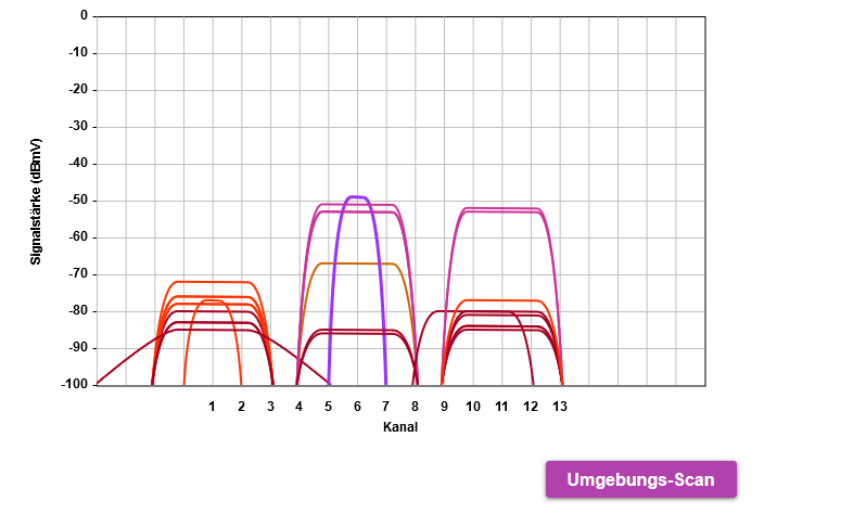

- 2,4 Umgebungsscan gibt an eine Starke von -51db (im Moment geht das WLan nachdem ich vor 5 Stunden Moden neu gestartet habe )

Hallo, wenn bei Dir -55 db anliege, dann muss Dein WLAN auf Kanal 6 oder 11 ligen und da gibt es bereits andere Netze mit etwa gleich starkem Pegel. Es sollte besser sein einen Kanal zu verwenden wo andere Netze einen deutlich niedrigeren Pegel haben.
Viele Grüße Siegmar

hab schon alle Kanäle durch und -50 ist noch eines ganz guten Signale bei mir.
LG
Benito
Hallo, der Pegel Deines Netzes ist nicht so wichtig, wenn die Pegel anderer Netze aud dem Kanal deutlich kleiner sind. In dem Bild was Du gesendet hast war das bei den Kanäle 1 bis 3 der Fall. Der Kanal 2 sollte bei Dir am günstigsten sein, wenn die Belegung immer noch so aussieht!
Viele Grüße Siegmar
