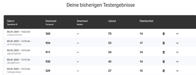

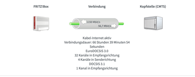

Der letzte Speedtest von vor ein paar min zeigt bei meiner Gigabit Leitung Werte unter alle Kanonen (am Kabel und nicht über WLAN gemessen) auch anbei die Fritzbox Werte. Beim messen war jetzt nur der Rechner per Kabel angeschlossen sonst nichts.
Screenshot 2021-01-04 at 21.15.07.pngScreenshot 2021-01-04 at 21.22.05.pngScreenshot 2021-01-04 at 21.29.04.png

was hast du für einen Tarif? Es fehlen noch die Kanäle 23 bis 32 , bitte Screenshot nachreichen!
Der glubb is a Depp
staney
Ich habe den Vodafone CableMax - also Gigabit Tarif.
Laut Fritzbox kommt auch alles an wie es sollte siehe Screenshots, fehlende Kanäle sind jetzt auch angehängt.
Heute war der Speedtest besser aber halt auch massiv schwankend. Wenn ich von anderen Seiten teste dann sehe ich z.b. das der Jitter mal bei 5 mal bei 180 mal bei 700 ist... (wie gehabt alle Tests mit nur einem Gerät verbunden und per Kabel)
Screenshot 2021-01-05 at 14.20.53.pngScreenshot 2021-01-05 at 14.21.30.pngScreenshot 2021-01-05 at 14.23.27.png
