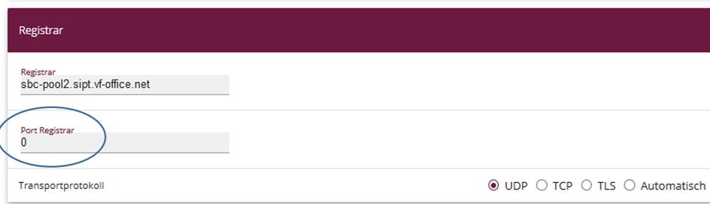

Der bintec-support hat sich den sip-trace angesehen und zurückgemeldet:
Beim Eintrag für den Port Registrar muss man anstelle von "5060" nur eine "0" eingeben.
Damit hat's auf Anhieb funktioniert.
Alles andere war schon richtig nach den bisher bekannten Unterlagen konfiguriert. Und ist eigentlich auch einleuchtend:
Authentizierungs-ID & Benutzername = Nummer des ersten Anschlusses im internationalen Fmt (hier: "+4935709100")
Passwort sowieso klar
Domäne= sipt.vf-office.net
Registrar= sbc-pool2.sipt.vf-office.net
Port-Registrar= 0
Internationale Rufnummer erzeugen= JA
Port-Registrar= 0
