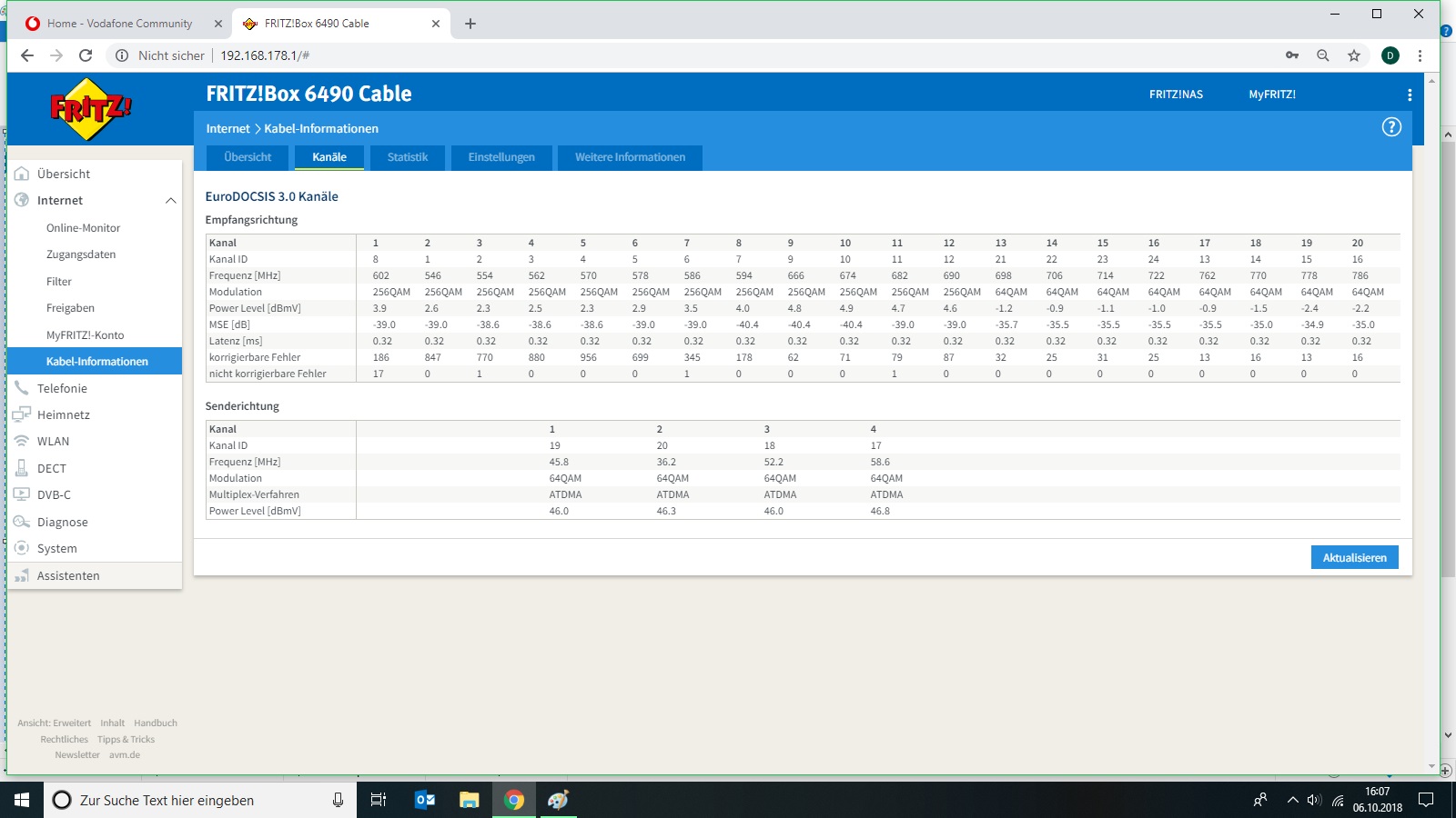

in unregelmäßigen Abständen hat mein Modem (zur Zeit ein privates 6490, kann aber jederzeit das Hitron ranhängen) einen Reconnect. Z.B heute Nacht um 0.45 Uhr, heute früh 8.45 Uhr und zuletzt um 15 Uhr...
Die Reconnects (und die Bitfehler) nahmen seit dem 4.10.18  2.30 Uhr zu. Zu diesem Zeitpunkt muss irgendwas verändert worden sein, denn statt der üblichen 16 Kanäle im Downstream habe ich nun 20.
Die Modemwerte an sich sehen gut aus, eigentlich erwartet man einen störungsfreien Betrieb. Ich kann ausschließen, dass es am 6490 liegt, denn das Gerät wurde bereits getauscht.
Nachdem ich mich nun ein wenig länger mit der Materie beschäftigt habe, komme ich zu dem Schluss, dass evtl. auf dem Weg zum HÜP ein Entzerrer falsch eingestellt ist, denn wenn ich es richtig verstanden habe, sollte die Dämpfung mit höherer Frequenz ansteigen und somit der Pegel sinken.

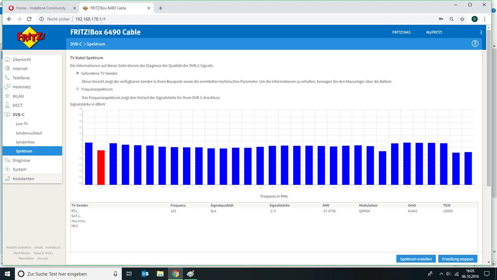

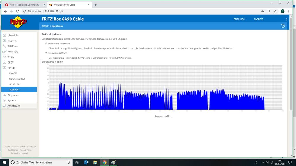

Bei mir ist nun zu beobachten, dass die unteren Frequenzen sich "normal" verhalten, dann aber (ab ca. 578 MHz) wieder ansteigen, um sich dann bei den QAM64 modulierten Frequenzen wieder zu normalisieren.
Der Entzerrer  am Hausverstärker (Einfamilenhaus) ist auf 0 gestellt. Ich kann auf Wunsch auch Werte ohne Verstärker posten. Diese sind vom Verhalten gleich, halt mit niedrigerem Pegel.
Es wäre schön, wenn sich jemand die Werte anschauen und mir sagen kann, ob die Frequenzen sich ungewöhnlich verhalten und ob dies zu den Reconnects führen kann.
Was mir noch auffiel, ist, dass sich kurz vor dem Reconnect die Pegel des Upstreams auf ca. 51 dBmV erhöhen. (nach dem Neustart des Modems liegen sie für gewöhnlich bei 45 -45,5 dBmV)
Die Fotos im Anhang sind um ca. 16 Uhr gemacht worden, also eine Stunde nach dem letzten Reconnect.

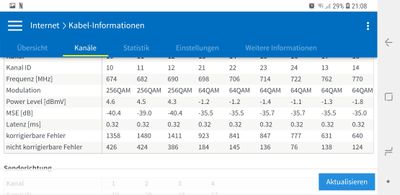

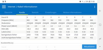

und gerade eben wieder Synchronisationsverlust...
leider kann ich nirgends eine Information finden, wie viele der nicht korrigierbaren Bitfehler hinzunehmen sind und ab wann die Leitung als gestört zu betrachten ist.
(sorry für die schlechten Aufnahmen, die wurden fix mit dem Handy gemacht, da der Laptop aus war.)
Upstream 51 dBmVBitfehler Kanal 1-9 (6 Stunden Laufzeit zwischen den Reconnects)Bitfehler Kanal 10-18

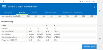

Mittlerweile ist die Leitung wohl soweit gestört, dass ich selbst nach einem kompletten Neustart des Modems nur noch 1 Upstreamkanal bekomme. Vorher hatte ich nach Neustart 4 Kanäle, wovon 3 nach einiger Zeit ausfielen.
Im Anhang die Werte direkt nach Neustart des Routers.
