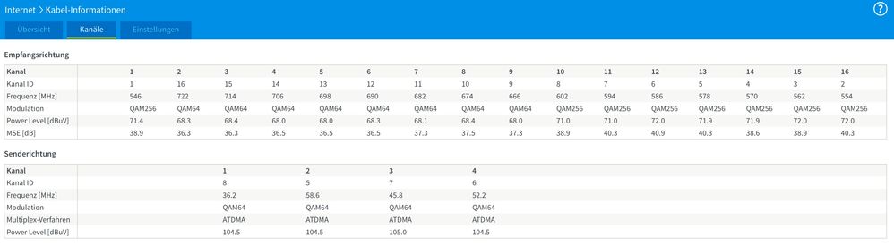

Poste bitte die Signalpegel der Fritzbox. Vielleicht ist dort etwas zu erkennen.

Logge dich ein über http://fritz.box und dort auf Internet > Kabel-Informationen > Kanäle
Diese Übersicht (Sende- und Empfangsrichtung) posten am besten via Screenshot.
Hier wie gewünscht

Soweit ich das beurteilen kann, sind die Werte in Ordnung.
