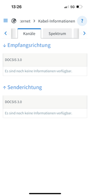

Hallo Melanie,
Dein Router hat eine Web-Seite auf der der Status aller DOCSIS Daten Kanäle von Deinem Anschluss angezeigt wird. Oft kann man daran Probleme am Anschluss erkennen. Mache bitte Bilder auf denen alle Kanäle vom Download und vom Upload zu sehen sind.

Mel22
Ja, auf den Router kann ich zugreifen, aber es sind dort keine Daten hinterlegt.

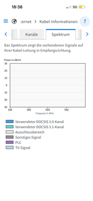

Hallo Melanie,
was wird dann auf dem Tab "Spektrum" der Fritz-Box angezeigt? Welche Fritz-Box hast Du?
Viele Grüße Siegmar
Mel22
Das ist tatsächlich auch leer.
Ich habe eine FRITZ!Box 6591.

was soll da auch angezeigt werden wenn an der Dose kein Signal ankommt?
Hallo RobertP,
in anderen Fällen wurden noch sehr schwache Signale im Spektrum angezeigt, aber kein einziges war noch so ausreichend, das es als DOCSIS Kanal erkannt wurde. Dennoch hatte der Kunde noch TV Empfang.
Hier ist aber alles tot, als ob die Leitung unterbrochen ist. Da liegt nicht nur eine Störung vor.
