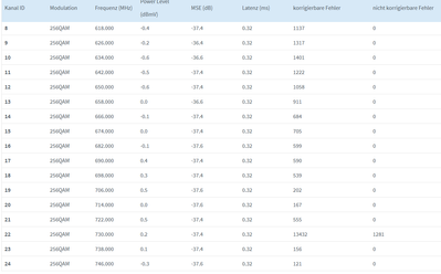

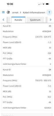

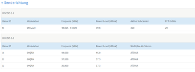

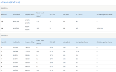

jetzt geht es wieder, aber nun sind es echt viele Einträge. Soll ich wirklich alle Screenshots hier einfügen?
Bitte alle Signalpegel, vom PC aus Posten. So kann man nichts erkennen.
bitte Screenshots nicht vom Handy posten

Mel22
Hi,
so jetzt aber 😉
Sieht unauffällig aus, damit sollte es keine Einschränkungen geben.
Hallo Melanie,
sende bitte die Signalwerte noch einmal. wenn es wieder klemmt. Einen Grund für einen Verbindungsabbruch sehe ich da nicht. Man könnte zwar die Signalpegel noch etwas verbessern, aber gehen muss es auch mit diesen Werten.
