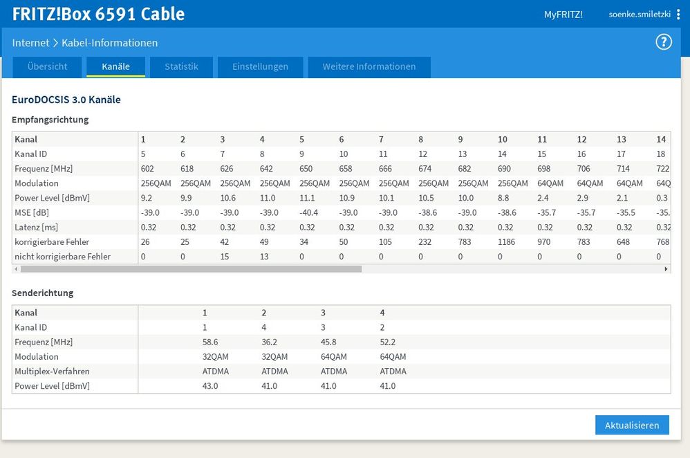

Ausserdem, habe ich auf dem Kanal 28 mehrere 100.000 Fehler.. (korrigierbare Fehler und auch nicht korrigierbare Fehler).
Warum ist das so?

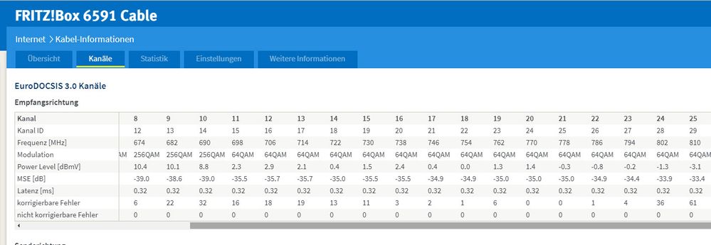

@Argantho : Auch unter dem Reiter "Kanäle" steht immer nur 3.0 und nicht 3.1
Und das mit den Fehlern und dem eigenem Modem habe ich schon befürchtet 😞
Wieviele Kanäle werden dir bei „EuroDOCSIS 3.0“ eigentlich angezeigt? Wenn es 28 sind (und du die 138, 146, 154 und 162 MHz darin NICHT findest), dann ist bei dir im Haus noch ein Sperrfilter verbaut.
Der hat früher das TV-Signal zwischen 110 und 540 MHz herausgefiltert bei Nur-Internetkunden, inzwischen muss der aber raus, um alle Downstreamkanäle nutzen zu können.
Der DOCSIS 3.1 - Block befindet sich übrigens auch in diesem Bereich, zwischen 166 und 326 MHz. Der würde also von so einem Filter auch blockiert werden.
So, nur noch einmal zu Kontrolle:
Es sind 28 Kanäle, und die 138, 146, 154 und 162 MHZ sind nicht vorhanden, richtig?
Dh es ist wirklich davon auszugehen, das ich einen Sperrfilter habe, oder?
Wenn ja, wie lasse ich diesen Aufheben?
Hi,
sieht nach einem Sperrfilter aus. Entweder selbst rausschrauben, war bei mir möglich, oder bei der Technischen Hotline (0800 526 66 25) einen Techniker anfordern.
