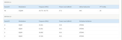

 Ich hab mal die Werte der FB (Eigengerät, nicht von Vodafone geliehen) angehängt. Vielleicht kann da ja jemand was erkennen, was bisher noch keiner gesehen hat und womit ich Vodafone bewerfen kann.

melde eine Störung Modemwerte total aus der Toleranz, da muss ein Techniker kommen, sorge für Zugang überall, Keller ,Wohnungen, Hausmeister usw...

Einige MSE Werte sind zu niedrig. Dein weitaus größeres Problem liegt aber an dem vorhandenen Rückwegstörer.

Hmm. Die Modulation im Upload ist so dermaßen im Keller da kann kaum noch was rausgehen. Das ein CMTS so etwas bei Störungen anweisen kann ist klar. Nur ist ja nicht bekannt was bei TE eingesetzt wird.
