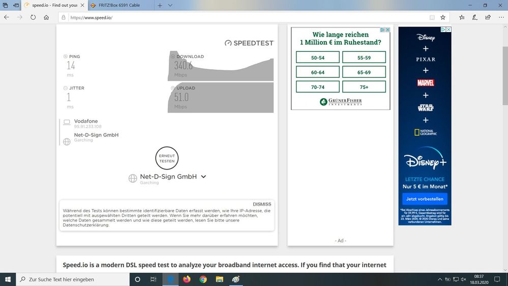

Hallo, seit 5 Tagen haben wir jetzt den Giga-Tarif und die Fritzbox 6591 dazu. Was mit einer Regelmäßigkeit feststellbar ist, ist, dass die Fritzbox fast täglich neu startet. Ebenso liegt die Geschwindigkeit bei max. 300mb/s, gemessen hier über das Portal und analog im Onlinemonitor der FB.
Da war ich ja mit meiner 100er Leitung noch besser dranSmiley (wütend)
Was ist hier los? Sowohl bei der Fritzbox, als auch bei der Leitung?

  • Welcher Fehler tritt auf? (Geschwindigkeit zu gering; Packetloss) Schick dazu auch Screenshots von Speedtests (mit Datum und Uhrzeit) und Tracerts/ Pingplotter-Messungen bei Packetloss oder Ping-Problemen
ca. 300 mb/s down - ca. 50 mb/s up - 21 ms ping (beim Screnshoot wurde ausnahmsweise über 400 mb/s und über 50 mb/s erreicht, genauso ist die Zeit des heutigen Neustarts ersichtlich, das war heute früh um ca. 07:30 Uhr)
  • Wie ist Dein Endgerät mit dem Modem verbunden? (LAN; WLAN; zusätzlicher Router; PowerLAN)
LAN mit GB Karte
Firefox und Edge
  • Welches Betriebssystem hast Du auf Deinem Rechner? (z.B. Windows)
WIN 10, 64 bit
  • Beginn und Zeitraum der Störung (z.B: seit Anfang April; nur am Abend)
Tägliche Messungen seit 11.03.2020
siehe Bilder
  • Welche Maßnahmen wurden durch die Störungshotline (erreichbar unter 0800-5266625) durchgeführt?

Ich habe heute mal zur Sicherheit die Box auf Werkseinstellungen zurückgesetzt und auf LAN-Port 1 (ohne, dass andere LAN-Ports belegt waren, WLAN war aus und auch DECT war aus) einen neuen Laptop angeschlossen. Dann habe ich 2x die Speedmessung gemacht (siehe Bilder). Es schwankt zwar schon ein wenig, aber bis zu 1000 liegt noch in weiter Entfernung....
