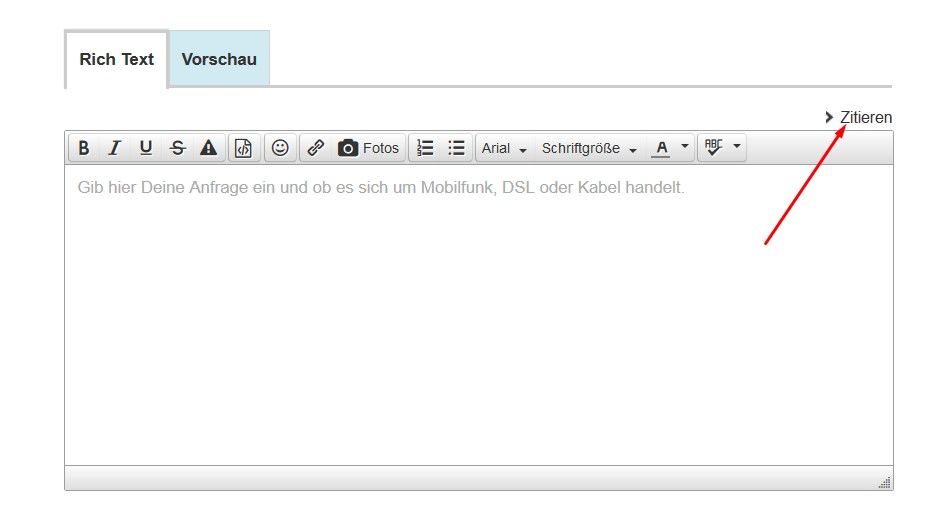

By the way: wie erstellt man hier ein Zitat, so wie du es in deinem Beitrag gemacht hast?
GigaZuhause 250 Kabel
mit FRITZ!Box 6670 Cable
unter dem Text auf den du Antworten willst wählst du Antworten aus und dann auf Zietieren drücken
Oh, überall gesucht, nur da nicht. Danke dir.
