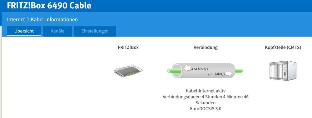

Auch ich habe vor einigen Tagen FRITZ!OS 7.01 auf meine 6490 erhalten.
Seitdem hatte ich mehrere Neustarts, gefühlt etwa 1-2 pro Tag.
Noch jemand mit dem Phänomen?
Wird da von Vodafone noch laufend nachgebessert oder ist das Update buggy?

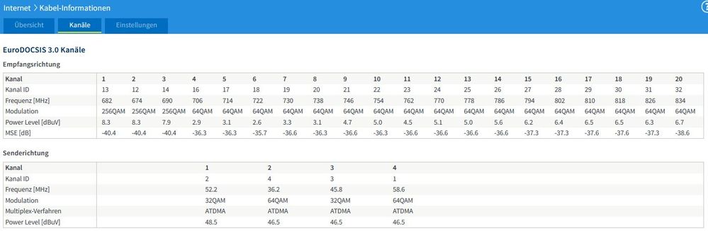

Poste bitte einmal deine Signalpegel. Nicht das Du ein HF Problem hast und das Update nur Zufall gewesen ist.
danke, abei die Pegel.

Bitte auch noch die übrigen Downstreams...
Oh, sorry, bei 20 ist dann aber Schluss.
Danke!

Sehe ich das richtig, dass ...
1. der Power Level in dBmV angegeben ist, obwohl dort die Einheit dBµV seht?
2. dass Vodafone die Kanalübersicht kastriert hat und einige Infos fehlen?
3, der Level auf meinen Kanälen 4-20 zu niedrig ist und ungefähr bei 7 liegen sollte?
Was kann man tun? Im Keller an den Trimmern drehen?
GigaZuhause 250 Kabel
mit FRITZ!Box 6670 Cable
Moin moin Cochise,
zu 1: Ja, das ist nur ein Anzeigefehler. Die Werte sind "dbmV"
zu 2: Ja, der User "darf" wohl nicht alles sehen
zu 3: der Toleranzereich für den Download sind ... -3,9 bis 13 dbmV. Deine Werte liegen also voll im grünen Bereich.
und im Upload sind deine Werte auch in Ordnung
Toleranzbereich -->  37 bis 52 dbmV .... auch da liegst du mittendrin
zu 2, was ausgeblendet ist, sind die korregierbaren und nicht korregierbaren Fehler. Das ist aber auch ganz gut das sie ausgeblendet sind, ansonsten würde so gut wie jeder beim Support anrufen und dort die Fehler melden.
Ist also eine Art Selbstschutz was dort VF ausblendet.
Was du aber auf jeden Fall unterlassen solltest ist, um es in deinen Worten zu fassen "Im Keller an den Trimmern drehen". Denn damit zerschießt du dir die Kanäle und hast im schlimmsten Fall kein Inet mehr
