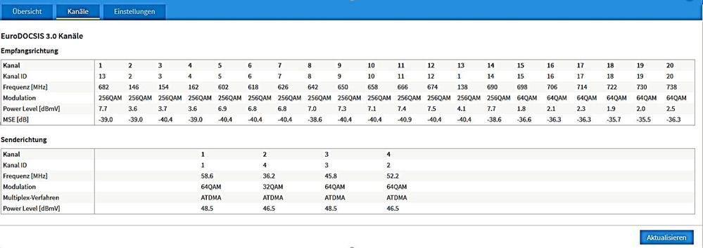

Ich habe den Verdacht, dass mit den Einstellungen des Anschlusses selbst etwas nicht stimmt. Der Anschluss am Kabel-TV-Eingang stammt aus der Kabel-Deutschland-Ära und ist seit 12 Jahren nicht mehr überprüft / nachgestellt oder in der Hardware überholt worden. Alternativ könnte natürlich auch die neu gelieferte Vodafone-Fritzbox 6490 einen Defekt haben. Eigentlich war mir auch schon der Versand der 6591 als Austauschgerät vom Kundenservice zugesagt worden. Ich habe aber bislang nicht insistiert, weil ich nicht glaube, dass das Problem im Kabelmodem liegt und den neuerlichen Austausch / Neukonfiguration und die zu erwartenden neuerlichen umstiegsbedingten Ausfälle beim Telefonanschluß scheue. Mir wäre ein funktionierender Anschluss mit einer 6490 lieber als der gleiche instabile Anschluss mit einer kulanterweise überlassenen 6591 (von der ich aufgrund des langsamen Anschlusses sowieso nichts habe).
Vielleicht erbarmt sich jemand und kann mal die nachstehenden Screenshots daraufhin prüfen, ob diese auffällig erscheinen. Ich vermute, dass die notorischen Paketloss-Angaben nicht normal sind, auch wenn die Prozentwerte im niedrigen einstelligen Bereich undramatisch erscheinen - ? Seltsam finde ich auch, dass im Screenshot von den Kanälen nur 4 Upstream-Kanäle gezeigt werden. MIt den anderen Werten kann ich dagegen recht wenig anfangen. Teilweise werden neben den Paketverlusten auch noch hohe "Burst"-Werte ausgewiesen (untenstehend ohne Abb.)..

Danke,  das klingt zumindest nach einer "heißen Spur" (??? Frustrierte Smiley ) - denn Rückweg bedeutet wohl Upstream und das paßt wohl gut zu meinen Beobachtungen:  Die Probleme mit der Sprachqualität treten vor allem beim Angerufenen auf. Downstream ist die Qualität (nicht immer, aber meist) zumindest subjektiv in Ordnung. Das legen vermutlich auch die vielen Logs aus der FB nahe: Dort ist der Paketloss stets nur für die Senderichtung vermerkt.
Auch die teilweise unerträglich langen Verbindungsaufbauzeiten von mehr als 30 Sekunden könnten sich dadurch vielleicht erklären lassen (?),. Seltsam allerdings, dass die Verbindung nicht selten ausgehend wesentlich früher aufgebaut ist als eingehend und der Angerufene praktischerweise bereits mithört, während man frustriert über das ausbleibende Freizeichen / die scheinbar tote Leitung vor sich hin flucht und "Hallo, hallo" in das Telefon "ruft",

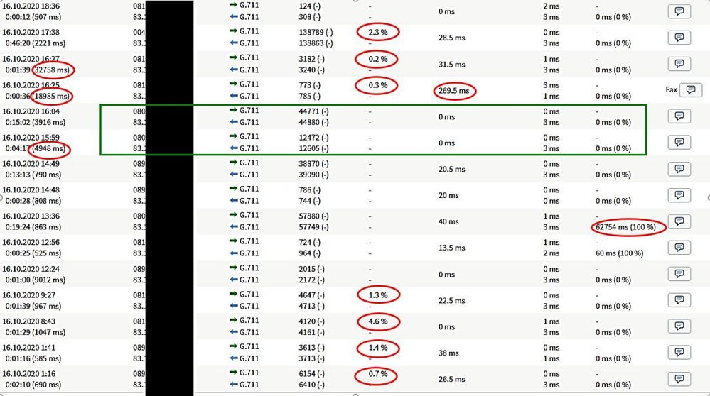

Nachstehend Screenshot des aktuellen FB-Logs einer Telefonnummer....
Immer noch voller Auffälligkeiten wohl - grün eingekastet die Verbindungen, deren Parameter zumindest für mich nicht erkennbar fehlerhaft sind....
Die Auffälligkeiten passen leider zu den auch heute wieder sporadisch festgestellten Sprachverzerrungen (ausgehend), den langen Aufbauzeiten, den Paketverlusten, Burst, etc...- .?

pRo-Marco
Hi Aurelio,
ja genau. Dort ist eine kleine Fehlerrate ersichtlich. Eine andere Erklärung finde ich zumindest nicht Frustrierte Smiley

könnt Ihr die Werte / den Rückweg denn auch irgendwie zentral optimieren? Oder müßte dazu nochmals ein Techniker "anrücken"?

Gibt es vielleicht irgend eine andere Möglichkeit? Zum Beispiel durch Schalten eines 5. Upstream-Kanals? @RobertP schrieb zwar, dass 4 Kanäle normal seien, im ehemaligen Unitymedia-Gebiet aber 5 Kanäle zum Einsatz kämen. Ginge das auch hier oder wäre das technisch gar nicht möglich und/oder gar nicht sinnvoll? Ist an den Docsis-Werten denn jetzt noch etwas auffällig bzw. immer noch außerhalb der Vorgabe/ des Toleranzbereichs? Ich sende hier nochmals einen ganz aktuellen Screenshot:

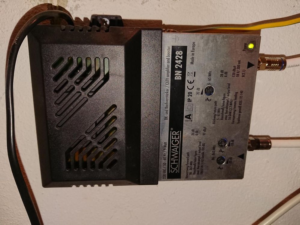

Techniker war gestern da und hat auch den alten Rückwegeverstärker ausgetauscht

Zufällig ist mir noch etwas anderes aufgefallen: An meinem älteren Kombi-Monitor TV/PC funktioniert plötzlich auch der TV-Empfang über Antennenkabel mit gestochen scharfem Bild. Über Jahre waren die HD-Sender alle stark verpixelt, so dass fernsehen faktisch gar nicht möglich war. Ich habe das immer auf eine Schwäche des Monitor  zurückgeführt - offensichtlich zu Unrecht . Ich interpretiere es so, dass die schlechten Internetverbindungswerte die Kabel-TV-Verbindung überlagert / gestört haben.

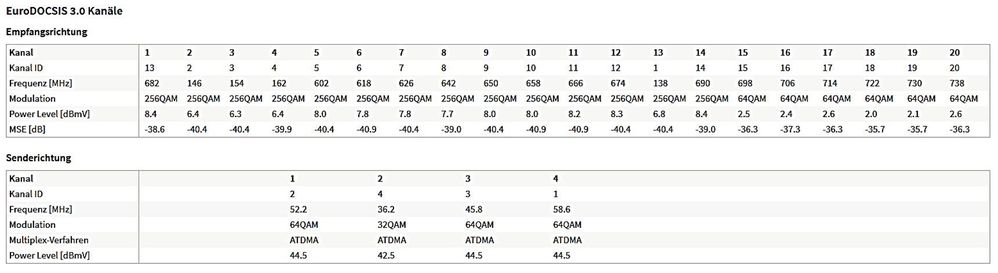

Die aktuellen Pegelwerte sehen mE auch gut aus (?):
Es ist noch zu früh für ein abschließendes Fazit. Ich habe insgesamt den Eindruck, dass die technischen Störungen nicht nur auf die "eine" Ursache zurückzuführen waren, sondern "mulitfaktoriell" bedingt waren.
Ganz eindeutig waren ja ursprünglich laut Eurer Referenztabelle die Pegelwerte nicht in Ordnung und lagen außerhalb des Toleranzbereichs. Das Modell des alten Rückwegeverstärkers soll laut Techniker öfter mal Probleme bereiten. Mit war auch aufgefallen, dass er beim Berühren des Gehäuses recht heiß wirkte, während der neue nicht einmal handwarm wird.
Vielleicht sind noch immer nicht sämtliche aller Störfaktoren behoben. Ich stand daneben, als der Techniker erschreckt seine Hand vom zweiten KD-Verstärker für das TV-Signal zog, weil er wohl bei der Berührung des Gehäuses einen Stromschlag bekommen hatte.
Eigentlich glaube ich, dass es sich dabei wohl eher um einen klassischen elektrostatischen Schlag handelte. Zumal auch Euer Techniker keine Veranlassung für einen Austausch sah. Er meinte nur, im Falle des Auftretens von weiteren Störungen sollte der Verstärker testweise vom Netz genommen werden. Wenn schon der Rückwegeverstärker mit 12 Jahren nicht gerade "neu" mehr war, ist der TV-Verstärker mit seinen wohl 30 Jahren geradezu ein Methusalem.
Wir werden daher verfahren, wie von Eurem Techniker (der im Übrigen wirklich sehr kompetent wirkte und auch sonst sehr freundlich war) vorgeschlagen. Sollten tatsächlich erneut Probleme auftreten, kommt der TV-Verstärker testweise vom Netz.
Ich habe aber ein ganz gutes Bauchgefühl, dass sich eventuelle weitere Störungen in einem marginalen Bereich bewegen. Oder vielleicht eben gar nicht mehr auftreten Smiley (fröhlich)

pRo-Marco
Hi Aurelio,
ja, schaut gut aus insgesamt Dann hat doch der Einsatz doch was gebracht.
