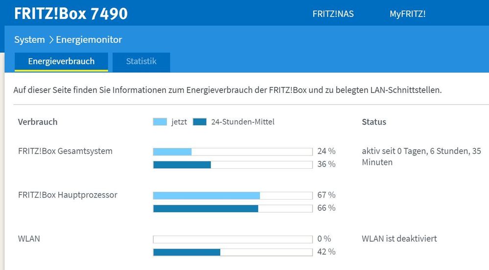

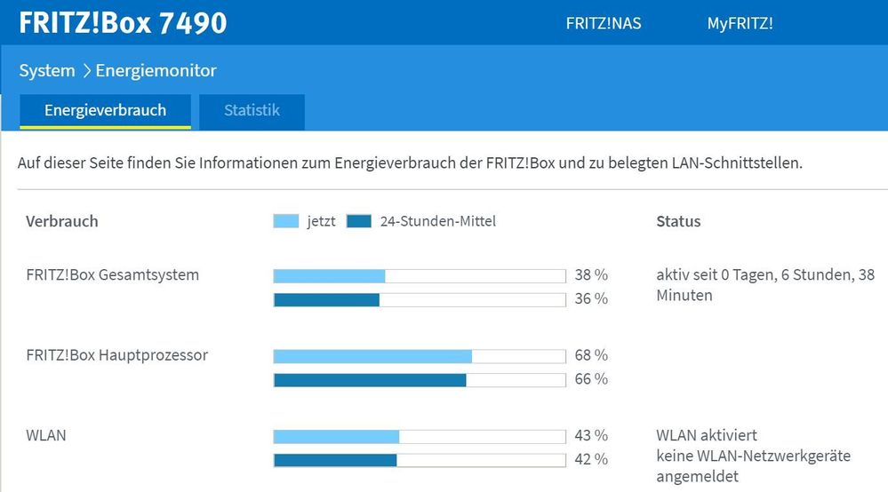

eigene Fritz!Box 6591 mit aktueller 7.29
@dk4ry1  schrieb:
Ich habe zwar nicht diesen Router, aber ich war mal neugierig  ...
Ich auch.
Auf der Oberfläche meiner Fritz!Box habe ich mir den  Energiemonitor angesehen.WLAN1.JPG
Nach Ausschalten von WLAN geht der Energieverbrauch des Fritz!Box Gesamtsystems zurück, das kann die Vermutung stützen, dass auch die Funkstrahlenbelastung kleiner wird.
