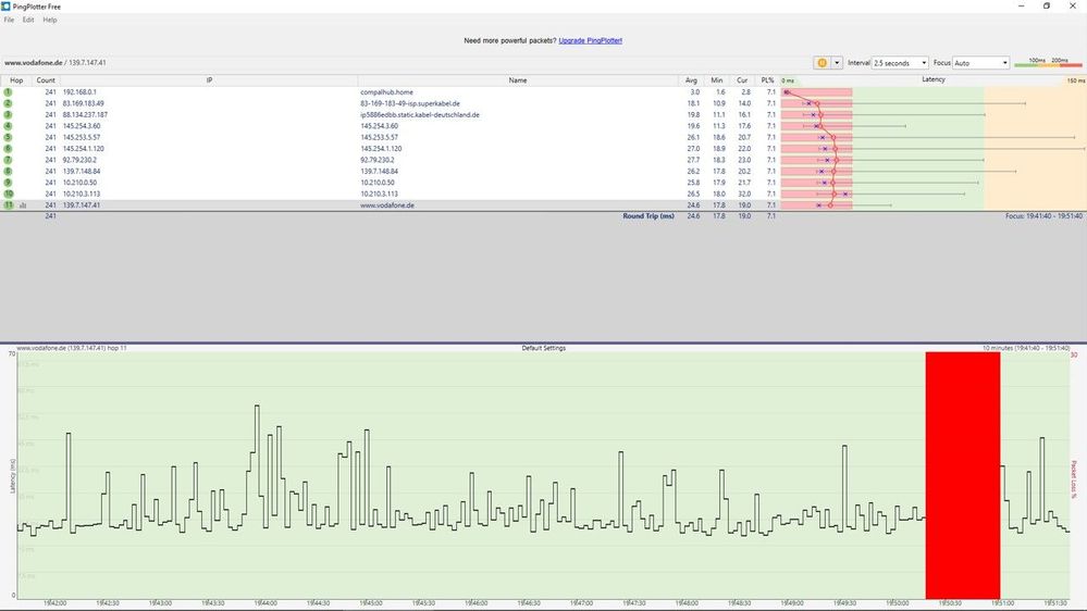

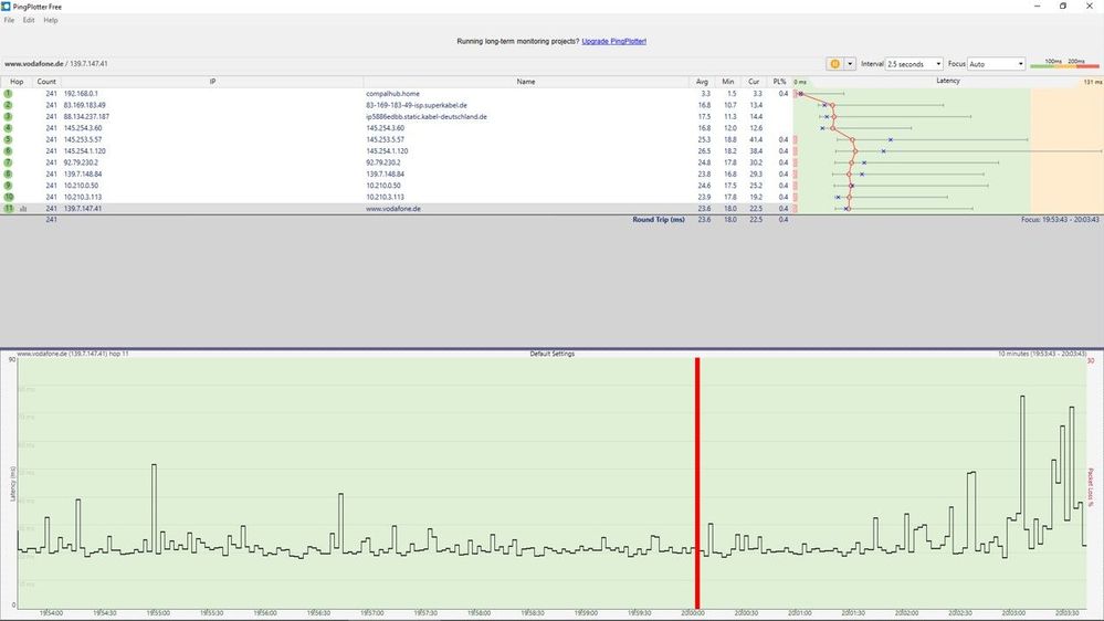

Ich habe einfach mal 2 Bilder des PingPlotters angehängt. Eben vor ein paar Sekunden gemacht. Bei jedem roten Balken habe ich einen Disconnect (WoW) oder ewige Lags (CS). Auch im Home Office ist das einfach ultra nervig, wenn Teams oder Skype plötzlich weg ist...HILFE!!!disconnect1.jpgdisconnect2.jpg
