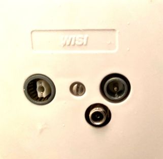

mach mal den Deckel der MMD ab, und poste den Typ  der Dose, evtl stehts auch hinten drauf!
Der glubb is a Depp
eine MMD hat 3 Anschlüße , einen mit Gewinde!
Der glubb is a Depp
Ich übersetze MMD übrigens mit Multimediadose, also die gesamte Dose mit den drei Anschlüssen. Nicht das wir etwas unterschiedliches meinen 😉
So sieht meine MMD aus. An der unteren Buchse steckt das Koaxkabel. Ob das schraubbar ist oder nicht, kann ich nicht erkennen. Zumindest kann ich die Mutter nicht draufschrauben, da nicht genügend Platz.
Und ich werde schön die Finger von der Dose lassen und nicht daran rumschrauben 😉
auch die MMD altert , du kannst ohne bedenken die mittlere Schraube lösen, du bekommst da keinen Schlag und das Koaxkabel ist unter einer Abdeckung verschraubt!
Der glubb is a Depp
ERFD

Das Kabel ist nun bei mir eingetroffen und ich wollte es gestern Nachmittag in meine MMD stöpseln. Leider ging das nicht, da die Buchse des Dateneingangs im Durchmesser zu klein/schmal ist. Ich habe dann mal die Frontplatte der MMD abgeschraubt, um nachzusehen, ob ich dann das neue Kabel einstecken kann und siehe da, der Durchmesser der Buchse ist wirklich kleiner als die anderen beiden für TV und Radio. Somit kann ich weder das von mir gekaufte Kabel mit Schraubverschluss noch das von Vodofone gelieferte Kabel mit normalen Steckern verwenden. Ich muss also noch sehr alte MMDs haben. Laut meinen Unterlagen wurde damals im Juli 2006 die derzeit bestehende Kabel-Vernetzung in unser Mehrfamiliengebäude installiert. So alt sind dann auch unsere MMDs.
Es spricht wohl doch einiges dafür, die alten MMDs (eine Durchgangsdose und eine Enddose) auszutauschen und neu einzumessen.  Wie ist das weitere Vorgehen und wie wird das Finanzielle geregelt? Ich würde gerne die weitere Kommunikation per PN (ggf. auch telefonisch) und nicht hier öffentlich führen. Wäre das möglich?
Frank Preiß
das was da bei dir verbaut ist und du als MMD bezeichnest sind keine MMDs
die sollten beide durch einen Techniker ausgetauscht werden

Schick mir dazu bitte eine PN  mit einer aktuellen Mobilfunknummer, der Info ob Du den Zugang zur Hausanlage herstellen kannst und ob es Anzeichen von Covid-19 gibt.
Dann beauftrage ich den Techniker, welcher den kompletten Anschluss prüft und alles weitere veranlasst.
