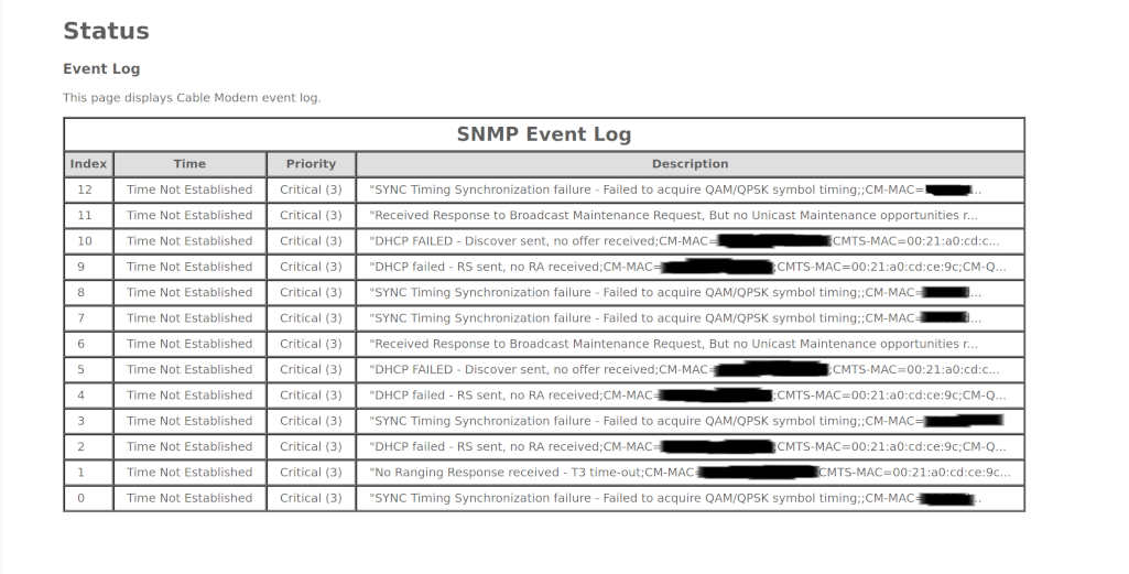

ich habe folgendes Problem, ich möchte ein eigenes Modem (Technicolor TC4400) aktivieren und bekomme es nach der Aktivierung nicht online. Die Aktivierung über das Portal geht reibungslos vonstatten und das unaktivierte Modem hat vorher auch ein "Online" Status, d.h. es verbindet sich mit dem Vodafone Netz. Nur nach aktivierung geht es nicht mehr online. Es besitzt auch die neuste Firmware (327er) und mehrere Leute haben es schon am Laufen. Ich habe 3x mit der Hotline telefoniert und bekam zum Schluss die Antwort, dass wohl nur Fritzboxen funktionieren würden und man hat mich abgewimmelt. Vieleicht kann mir hier Jemand helfen der schon ein ähnliches Problem hatte.

@Marbert: Du hast ja in einem anderen Forum schon mal den Log aus dem TC4400 gepostet. Kopier den mal hier rein, dann kann ein Moderator ihn gleich mit an die Fachabteilung weitergeben.
Was ich schon sagen kann ist, dass es hier nicht am Aktivierungsprozess liegt, der läuft einwandfrei durch. Es scheitert dann im Prinzip an der endgültigen Provisionierung.
seelo2010
Könntest Du bitte einmal die Signalpegel mit denen das TC sich verbindet posten.
