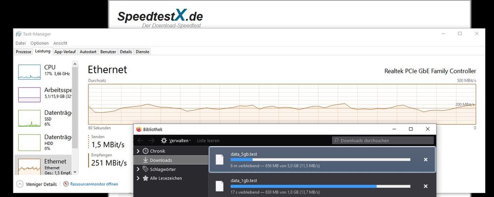

Guten Abend, ich habe nochmal ein Paar Tests gemacht. Bei mehreren Downloads gleichzeitig, wirds insgesamt nicht schneller. Siehe Bilder.
Die Downloads stammen aber auch von unterschiedlichen Quellen, richtig?
Weil 10 Downloads vom gleichen Server nicht unbedingt schneller sein müssen, als ein einziger Download.
Und die Speedtests sehen soweit auch erst einmal vollkommen normal aus.

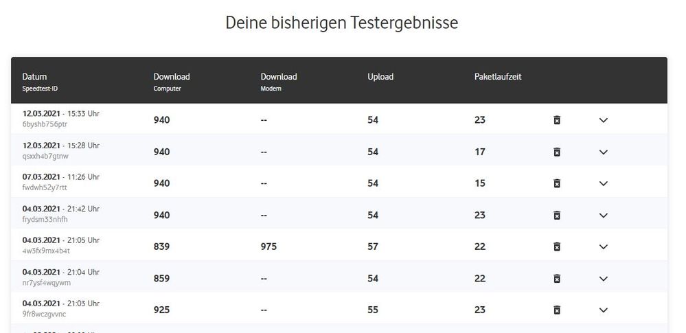

Hallo Tobias883,
die letzten Speedtests zeigen gute Werte. Wenn Du nochmal aktuelle Messungen sendest, bei denen Du eine schlechte Bandbreite erreicht hast, können wir das mit den Netzdaten erneut prüfen. Wichtig sind hier Datum und Uhrzeit und eine Messung per LAN.

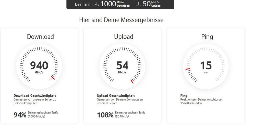

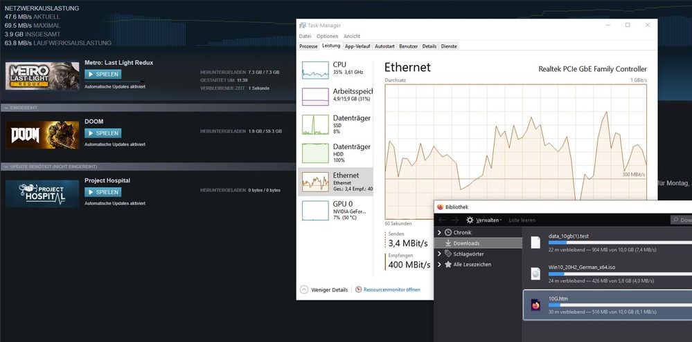

Guten Tag, ich habe neue Messungen gemacht. Der Speedtest von Vodafone ist wie immer unauffällig, die Downloadgeschwindigkeit wie immer auffällig. Tests sind aus unterschiedlichen Quellen. Eine Berg und Talfahrt.
SpeedtestX  12.03.21 15:47SpeedtestX 12.03.21 15:47Win10 iso unterschiedliche Quellen 12.03.21 15:45Win10 iso unterschiedliche Quellen 12.03.21 15:45Steam 12.03.21 15:41Steam 12.03.21 15:41VodafoneVodafone

Hallo Tobias883,
kommst Du auf die Werte vom Vodafone-Test, wenn Du die Downloads summierst? Wurde der Test bei Vodafone mit einer oder mehrerer Dateien durchgeführt?

Guten Morgen, anhand meiner Screenshots ist zu sehen das ich mehrmals versucht habe, mehrere Dateien gleichzeitig zu downloaden. Anbei ein Screenshot von heute.
17.03.2117.03.2112.03.2112.03.2112.03.2112.03.21

Hallo Tobias883,
die Netzlast entspricht bei den Messungen dem, was bei unserem Speedtest erreicht wurde. Es sieht hier so aus, als wären die Gegenstellen der Engpass.
