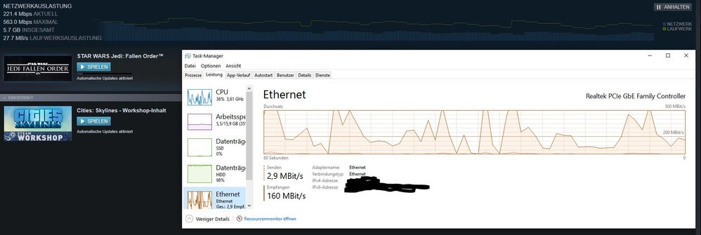

Guten Abend, ich habe nochmal ein Paar Tests gemacht. Bei mehreren Downloads gleichzeitig, wirds insgesamt nicht schneller. Siehe Bilder.
am 07.03.2021 20:53
Die Downloads stammen aber auch von unterschiedlichen Quellen, richtig?
Weil 10 Downloads vom gleichen Server nicht unbedingt schneller sein müssen, als ein einziger Download.
Und die Speedtests sehen soweit auch erst einmal vollkommen normal aus.

Hallo, ja die Downloads stammen von unterschiedlichen Quellen. Ich habe selten einen höheren konstanten Download. Die Mitte ist immer zwischen 250 Mbit - 500 Mbit. Hat jemand Erfahrungswerte mit einer 1000er Leitung? Ist die Downloadgeschwindigkeit konstant am Anschlag oder schwankt es? Alles irgendwie nicht so befriedigend. Würde die 1000er gerne behalten ansonsten werde ich downgraden auf 250. Gruß

Guten Tag, ich habe neue Messungen gemacht. Der Speedtest von Vodafone ist wie immer unauffällig, die Downloadgeschwindigkeit wie immer auffällig. Tests sind aus unterschiedlichen Quellen. Eine Berg und Talfahrt.
SpeedtestX 12.03.21 15:47
Win10 iso unterschiedliche Quellen 12.03.21 15:45
Steam 12.03.21 15:41

Guten Morgen, anhand meiner Screenshots ist zu sehen das ich mehrmals versucht habe, mehrere Dateien gleichzeitig zu downloaden. Anbei ein Screenshot von heute.
17.03.21
12.03.21
12.03.21

die Netzlast entspricht bei den Messungen dem, was bei unserem Speedtest erreicht wurde. Es sieht hier so aus, als wären die Gegenstellen der Engpass.
