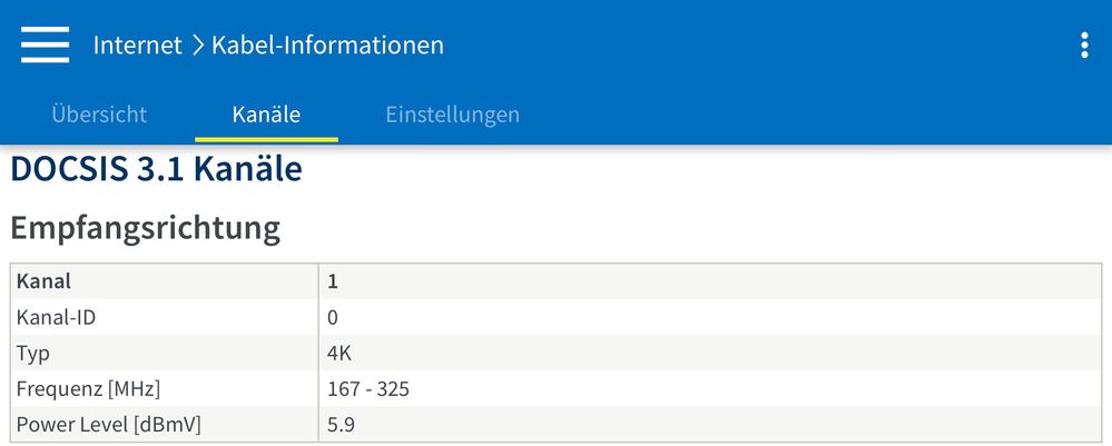

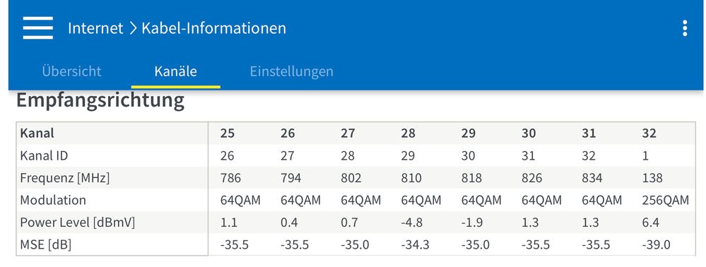

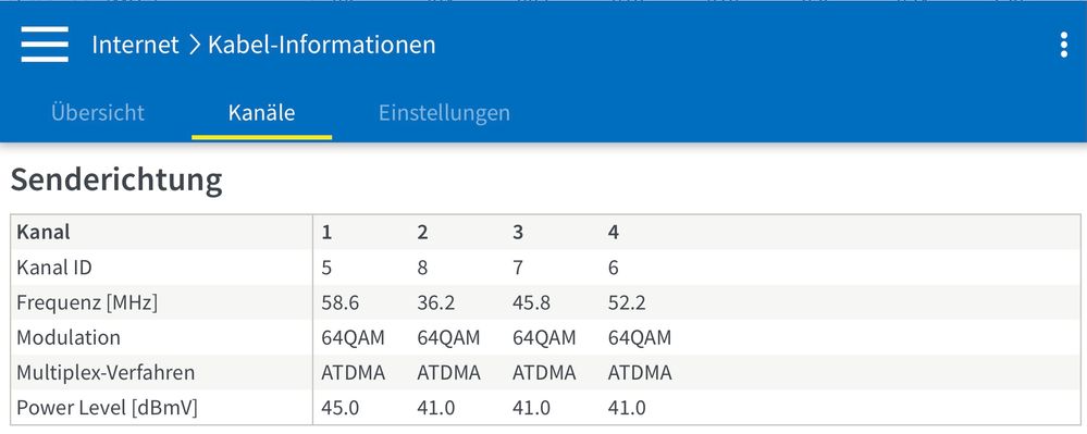

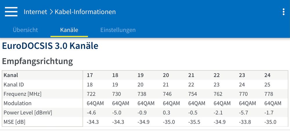

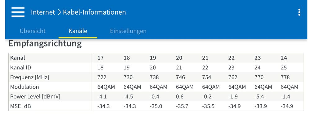

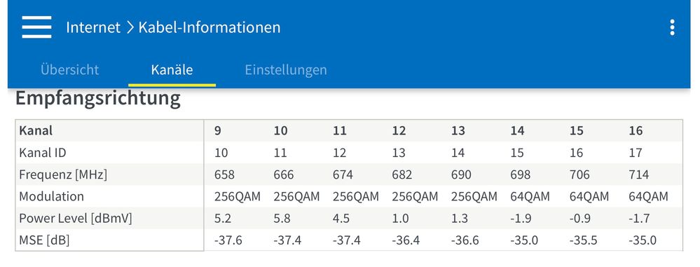

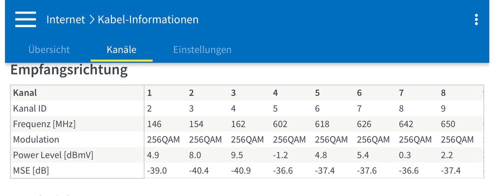

Signalpegel posten!
Der glubb is a Depp
Sorry, dauerte etwas, da die Bilder zu groß für den Upload hier waren...
Hoffe, damit kann man was anfangen

Hi DanielP86,
an den Signalwerten ist nichts auszusetzen. Da das Internet nach einem Neustart der Box wieder da ist, wird es vermutlich an dieser liegen. Eventuell ist das Update nicht sauber durchgelaufen.

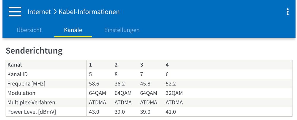

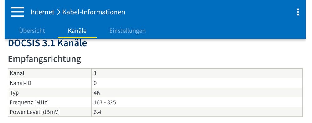

Update: Gerade ist das Internet wieder "tot", deshalb hier nochmal die aktuellen Signalwerte bei Ausfall.
Ist hier irgendwas auffällig?
