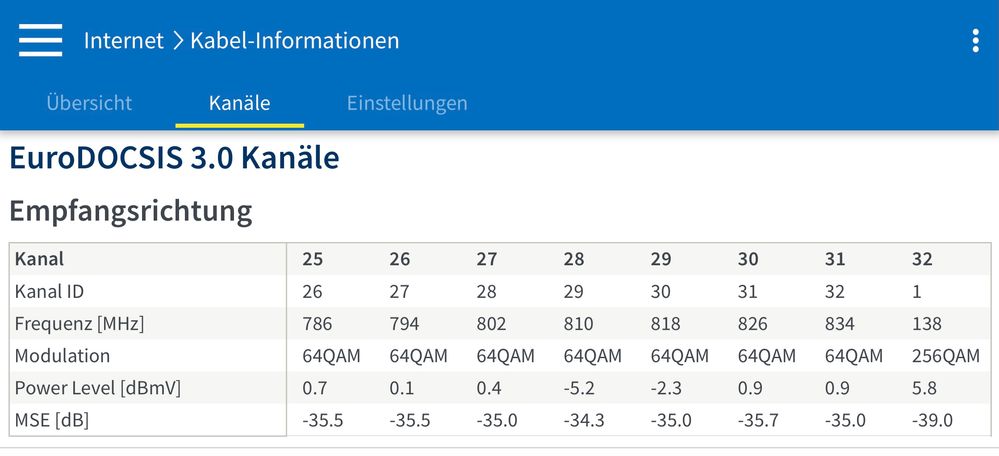

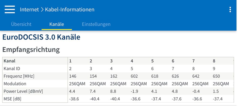

am 23.02.2021 20:39
Signalpegel posten!
am 23.02.2021 21:10
Sorry, dauerte etwas, da die Bilder zu groß für den Upload hier waren...
Hoffe, damit kann man was anfangen

am 26.02.2021 17:15
Update: Gerade ist das Internet wieder "tot", deshalb hier nochmal die aktuellen Signalwerte bei Ausfall.
Ist hier irgendwas auffällig?
