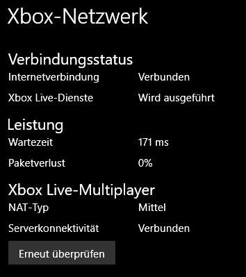

ich kann bei meiner Fritzbox 6591 Cable zwar Portfreigaben einrichten, allerdings passiert nichts.

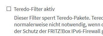

Ob über das X-Box Netzwerk am Rechner oder auf der X-Box Series X. Entweder kann sich Toredo nicht qualifizieren oder er schafft es, kommt aber über NAT-Typ Mittel nicht herraus. Toredo Filter ist deaktiviert und die entsprechenden Ports sind manuell "freigegeben". Der Ping im X Box Netzwerk liegt permanent bei 173ms.
Vorher auf dem alten Anschluss mit einer 50er Leitung und Fritzbox 6490, haben die Portfreigaben funktioniert.
Ich habe die Daten als Anhang beigefügt. Was ich jetzt schon öfter gelesen habe das es mit der IPv6 Leitung nicht funktioniert. Richtig im Thema bin ich aber nicht. Bei mir ist IPv4 als auch IPv6 aktiviert, am PC steht bei beidem Internet. Wenn ich unter den Eigenschaften von Ethernet das TCP/Protokoll IPv4 deaktiviere, funktionieren nur noch wenige Websites aber im Großen und Ganzen geht kein Internet. Wenn ich das Gleiche mit dem IPv4 Protokoll mache, funktioniert das Internet.

Bitte in der XBox Teredo deaktivieren - Teredo wird an Anschlüssen mit nativer IPv6-Verbindung nicht benötigt.

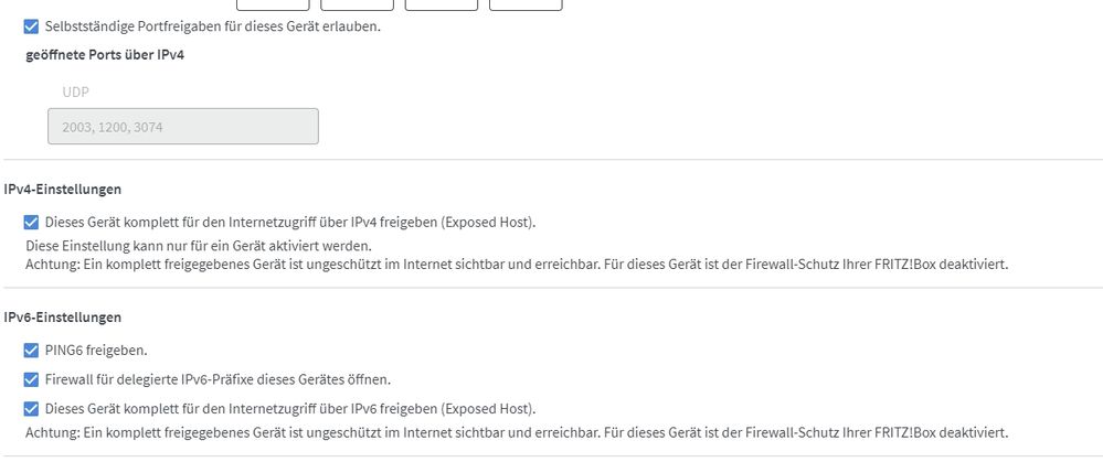

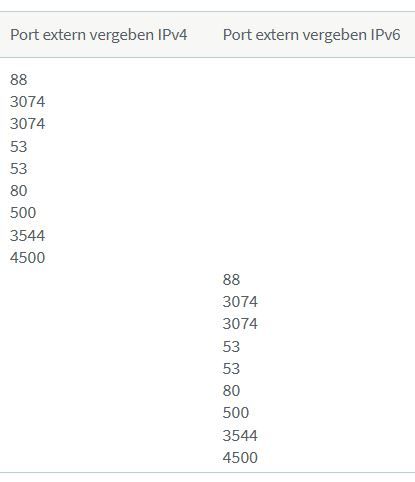

Hallo, Teredo ist deaktiviert. Die Fritzbox erlaubt zudem keine selbstständigen Portfreigaben. Bekomme keine offene NAT. Bin Ratlos. Siehe Anhang. DankePortfreigabe.JPGPorts.JPGTeredo.JPGXbox Netzwerk.JPG
Aktiviere für die X-Box mal den Exposed Host. Dann sollte der NAT Typ offen sein.
Gruß Kurt

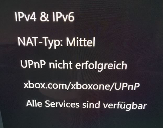

Und du sollst Teredo nicht in der FritzBox deaktivieren, sondern in der XBox!
Die XBox muss kein Teredo aufbauen - und sie soll es erst gar nicht versuchen.
Die X Box bietet keine Option um Teredo zu deaktivieren oder ich sehe es nicht.
Nö in der Box gibt es da keine Einstellung für Teredo. Zumindest habe ich da nichts gefunden.
