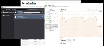

Ich habe noch ein paar Messungen gemacht. Was man gut sieht ist, wie die Leitung schwankt.

Hallo Marco, über den Tag verteilt ist schwierig. Ich arbeite im Schichtdienst und muss nicht Corona bedingt zu Hause sein. Ich habe in einem Post von mir mehrere Screenshots von meiner Downloadgeschwindigkeit gemacht und demnach sieht man wie stark die Leitung schwankt. Ich hänge mal ein Screenshot der letzten Vodafone Ergebnisse sowie von verschiedenen Downloads an. Der Vodafone Test ist ganz gut aber die Downloadergebnisse sind teils sehr schlecht. Gruß Tobias

Wobei die Download-Ergebnisse nicht unbedingt eine Aussagekraft haben müssen.
Was passiert, wenn du mehrere parallele Downloads zu unterschiedlichen Seiten aufmachst? Steigt dann die Gesamtgeschwindigkeit an?
Weil es durchaus einige Server gibt, die dich nicht mit Höchstgeschwindigkeit versorgen können - 1 GBit/s ist da schon anspruchsvoller als 100 MBit/s, gerade wenn man bedenkt, dass selbst Root-Server z.B. bei Hetzner z.T. nur mit 1 GBit/s angebunden sind.
