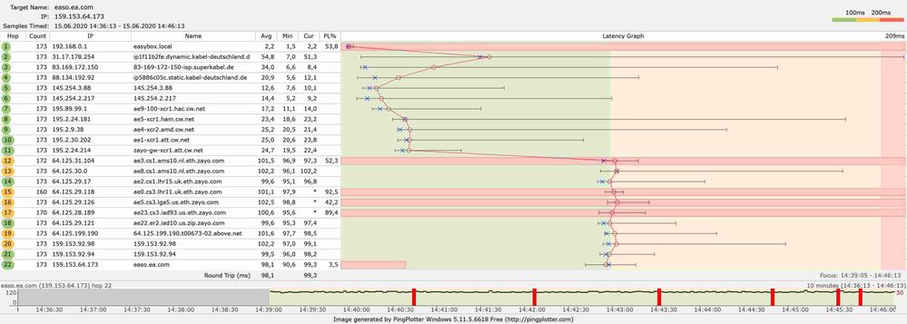

Hallo liebe Mods,
leider habe ich wohl zu früh meinen bisherigen Thread (https://forum.vodafone.de/t5/St%C3%B6rungsmeldungen-Internet-TV/Packet-Loss-Neustart-Reset-vom-Arris...) als gelöst markiert. Nun ist das Packet Loss Problem tatsächlich nach 1,5 Wochen nach dem Routertausch wieder da. Bis heute lief alles einwandfrei. Kein Packet Loss und keine Probleme mit Online-Spielen oder Kommunikation. Nun ist jedoch das Problem wieder da. Nach einem Neustart des Routers tritt dann für ein paar Tage kein Packet Loss auf. Ich füge mal aktuelle Screenshots bei.
Bislang hatte ich immer die gleiche Hardware- und Firmware-Version vom Arris TG3442DE (Firmware-Version AR01.01.117.01_091718_70.PC20.10 und Hardware-Typ & Version 5) und immer die gleichen Problem bzgl. Packet Loss. Was nun?

Hi SilverSurfer29,
der Paketloss tritt wieder unabhängig der Tageszeit auf?
Viele Grüße,Martin
Hi Martin,
ja, ich denke schon. Aufgefallen ist mir das bis jetzt nur nachmittags und abends. Ich bemerke jedoch keinen Unterschied, alles wie zuvor. Nach ca. 1-3 Tagen ist der Packet Loss zurück und nach einem Neustart ist erstmal wieder Ruhe.
Aktuell treten keine Probleme auf, der Router läuft aber auch erst einen Tag und 6 Stunden. Kann nicht mehr lange dauern, dann habe ich wieder Packet Loss. Das kann ja nicht der Sinn der Sache sein, den Router andauernd neu starten zu müssen.
Viele Grüße!

Hi SilverSurfer29,
kannst Du uns dann bitte nochmal einen Tracert und PingPlotter zukommen lassen?
Viele Grüße, Martin
