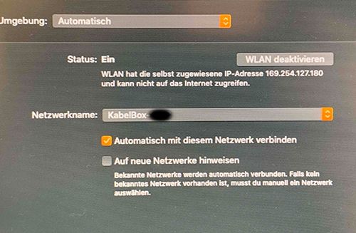

Hallo Zusammen,
ich bin gerade etwas frustiert.
Ich habe bei Vodafone eine 100er Leitung und eine CH7466CE Routerbox.
Leider bekomme ich ab und an imemr kein Internet an meinem Macbook.
Am Anfang war das Phänomen, dass ich am Mac eine ipv6 Adresse erhalten habe statt einer ipv4 und deshalb keine Internetverbindung zustande kam.
Ich habe den Mac neu aufgesetzt, den Router zurückgesetzt und danach ging es kurze Zeit. Jetzt heute früh schon wieder das Problem.
Ich bekomme zwar diesmal eine richtige ipv4 Adresse (192.168.0.3) und Verbindung habe ich auch...allerdings komme ich nicht in das Internet. Keine Verbindung.
Was hilft ist entweder die WLAN Verbindung am Mac neu aufzubauen oder den Router neu zu starten.
Mit dem zurücksetzen des Routers und des neu aufgespielten Macs habe ich die Fehlerquelle Mac ja schon beseitigt. Es muss also am Router liegen.
Kann sich bitte jemand mal auf meinen Router schalten und schauen? Eventuell muss ein Firmware Update her?

Problem bestand gerade wieder gegen 13:35,
iPhone ging aber am Macbook hat er keine IP gefunden und dann nach 1 Minute irgendeine IP genommen und keine Internetverbindung.
Ich musste den Router neu starten, damit es wieder geht.
Einfaches WLAN deaktivieren und wieder aktivieren brachte nix. ICh konnte auch nicht auf die Box zugreifen.
