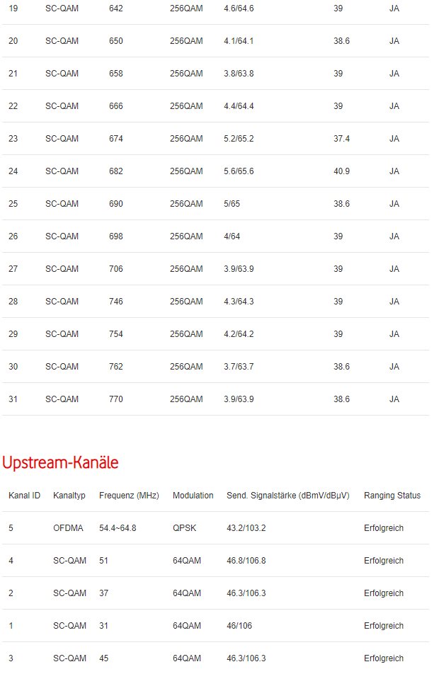

Kannst du die Daten nicht per Bild liefern?
Das ist so sehr unübersichtlich.
Bei der VF-Station gibt es 2 Modelle. Ich glaube ein Arris und ein TC.
Welches hast du?

Teil 1 (Downstream)Teil 2 (Upstream)

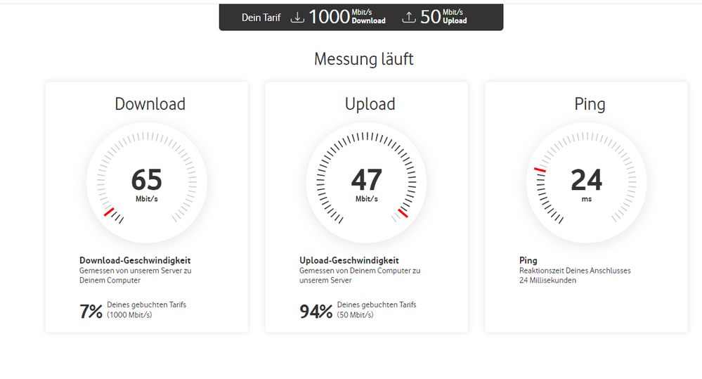

Ich habe den Speedtest nun im abgesichterten Modus getestet und das kam dabei raus:
Gelöschter User
Nicht anwendbar
Ergo ist es nicht der PC

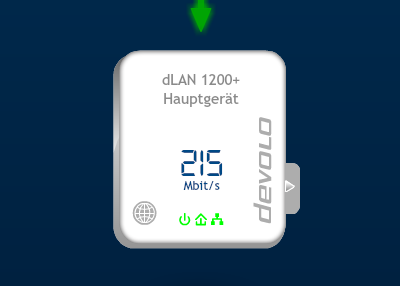

Mein Delovo Dlan, welches mit Lan direkt am Router verbunden ist, bekommt nur soviel durch:

andere Frage:  welches Devolo Modell ist das genau?
