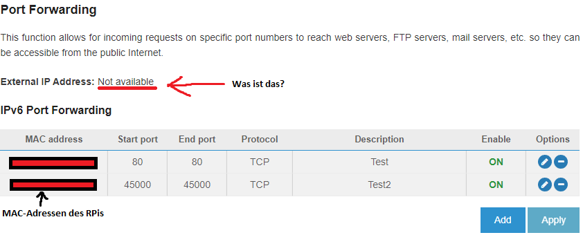

Habe einen Screenshot der Portfreigaben gemacht:
Verstehe nicht, warum bei External IP Address 'Not available' steht.
