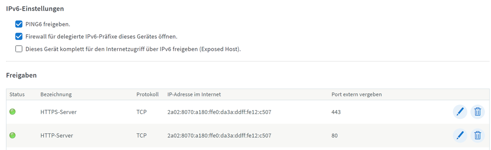

Hier ist die Freigabe für PING6 und die Freigabe der IPv6-Präfixe erteilt. Zusätzlich die zwei Ports die ich im Moment erreichen möchte.

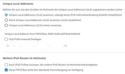

Des weiteren sind die generellen IPv6 Einstellungen der Box die Folgenden:

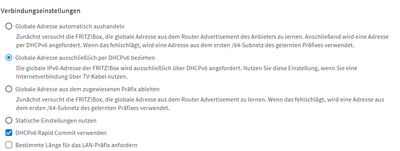

@RobertP habe ich entsprechend übernommen, bemerke noch keinen Unterschied. Da ich über Kabel angebunden bin habe ich nun auch noch die Aushandlung über DHCPv6 only aktiviert:
Ich kann nun Pi zu Pi pingen über die entsprechenden IPv6 Addressen. Von Windoof (auch WSL) zu den PIs tut nicht. Da ist noch Blödsinn konfiguriert was die Route angeht befürchte ich. Ist eine zweite Baustelle.

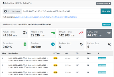

Wenn ich nun einen Ping ausführe von außerhalb dem Netz (e.g.: https://ipv64.net/ping_online) kann ich den PI pingen:
Sobald ich aber versuche auf ihn zuzugreifen über Port 80 bekomme ich nach wie vor ERR_CONNECTION_REFUSED.

Obwohl in der firtzbox der Port offen ist:
