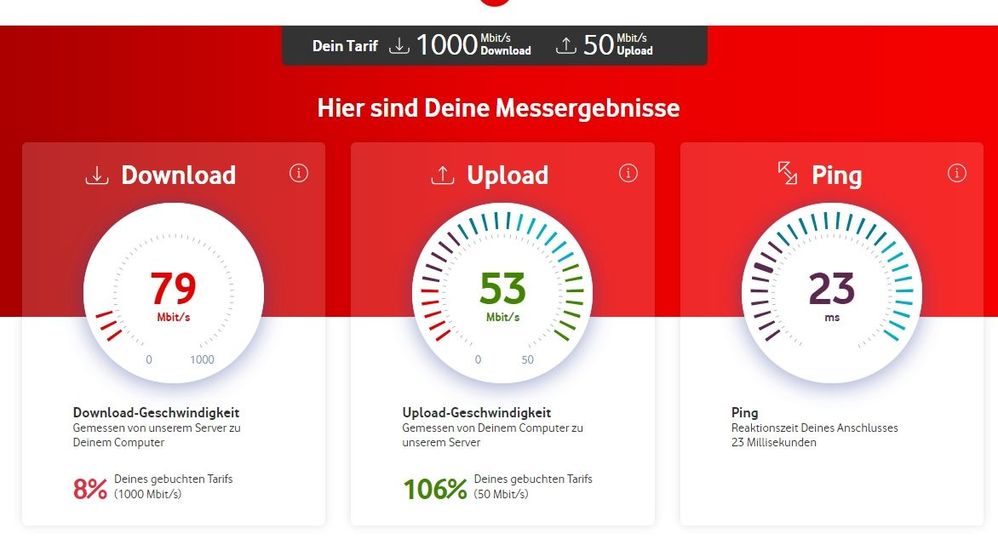

Vielen Dank für deine Hilfe,
meine Modemwerte hatte ich schon an anderer Stelle hier im Forum gepostet. Mein Problem ist das nach einem Kaltstart der Fritzbox für wenige Minuten ein Höchstwert anliegt, dieser dann aber nach wenigen Minuten wieder auf sehr schlechte zweistellige Werte abfällt. Unabhängig davon ob die Box alleine mit einem Endgerät ins Netz geht oder meine ganzen Hausgeräte mit WLAN dahinterhängen.

Vielen Dank für Deine Hilfe. Leider hat das bei mir nichts genutzt. Auch mit den Einstellungen bricht mein Download Speed immer kurz nach einem Kaltstart (Fritzbox für ca. 5 Minuten stromlos) ein.
Woran liegt das?
20200616 AVM6591 ca 5 Min nach Kaltstart.jpgTopspeed nur immer kurz nach einem Kaltstart.Topspeed nur immer kurz nach einem Kaltstart.
Falls jemand eine Lösung hat bitte melden. Falls andere User mit ebenfalls schlechten Downloadwerten den Effekt nachvollziehen können, bitte ebenfalls melden.
