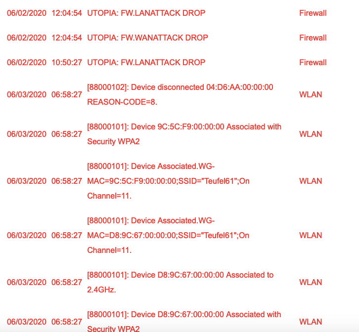

Mein Ereignisprotokoll überschlägt sich auch. Kann sich das mal jemand anschauen?

Hallo Graziano,
gerne kann ich mir die Leitung mal anschauen. Schick mir dazu bitte eine PN mit Deinen Kundendaten (Name, Adresse, Kundennummer und Geburtsdatum).
Melde Dich dann bitte nochmal hier, wenn Du mir die Daten geschickt hast.
