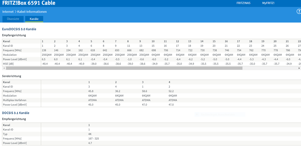

Immer wieder Verbindungsabbrüche die über tägliche Neustarts zu lösen sind, Seit 2 Wochen.
Interpretiere ich hier die MSE Werte richtig als dass die Box Schrott ist?

Deine Signalpegel sind alle im grünen Bereich.

Sind die Werte von 2 verschiedenen Boxen? Weil die Signalwerte einmal ohne und einmal mit der Anzeige der Fehler sind.
Gruß Kurt
Hoppala. Einen Screen hatte ich aus dem Inet um Werte zu vergleichen. Die beiden wo oben der Blaue Schriftzug ist sind die richtigen!

Du hast etwas Einstrahlungen durch LTE aber noch innerhalb der Toleranz.
Wie sehen die Pegel aus wenn es nicht mehr läuft?

Das erkennst du woran?
@Holsie-Sabsie
Da die üblichen verdächtigen Kanäle um 800MHz im SNR aus der Reihe tanzen.
Besonders durch LTE betroffen sie die Kanäle 794, 802 und 810...
Zukünftig kann sich die Nutzung der Frequenzen aber noch verändern. Z.b. durch LTE-M bzw. die Nutzung der Frequenzen um 700MHz durch O2 bzw. VF.
Hast du zufällig auch Empfangsprobleme auf ARD alpha HD, tagesschau24 HD, SR Fernsehen HD?
Wenn ja: Herzlichen Glückwunsch, dass du in Trier lebst - und herzlichen Glückwunsch zur satten DVB-T2-Einstrahlung.
Denn dir fehlen dann alle 6 DVB-T2-Kanäle - 586 MHz (Kanal 35) mit den o.g. Fernsehsendern sowie die Internetträger auf 602 MHz (ID 5, Kanal 37), 626 MHz (ID 7, Kanal 40), 658 MHz (ID 10, Kanal 44), 674 MHz (ID 12, Kanal 46) und 690 MHz (ID 14, Kanal 48 ).
Oh, jetzt wo du es sagst, ja da fehlen ja wirklich 5 Kanäle.
Sehe ich erst jetzt....
Dann sollte dies vielleicht doch einmal von einem Techniker vor Ort geprüft werden.
