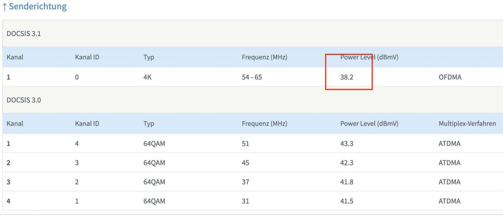

Wenn ich nach diesem Fehlerbild im Netz suche, so wird immer auf ein Problem im Upstream hingewiesen.
Bevor ich mich nun mit dem AVM Support bespreche, wüsste ich wirklich gerne, ob meine Kanäle in Senderichtung okay sind. Sieht das normal aus?

Mit dem eigenen Endgerät wird das leider nichts. Und es scheint, als wäre der Upstream für DOCSIS3.1 wirklich ein wenig zu gering...

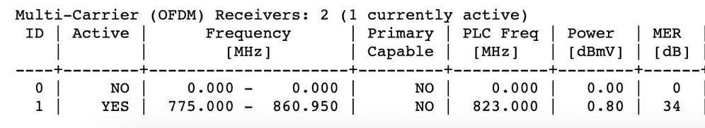

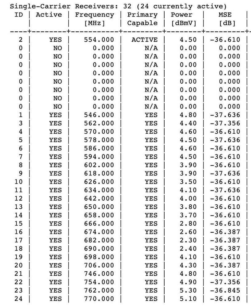

Kannst du bitte auch mal den Rest der Signalwerte posten?
ich danke Dir für deine Unterstützung.
Ich habe die anderen Pegel aus der Support Datei gezogen:
