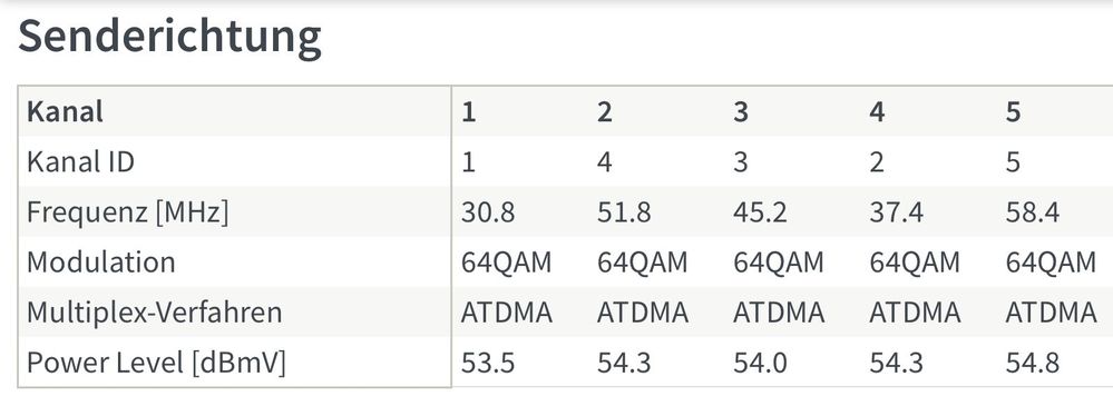

hier noch die Upload-Werte.
Was sollte ich tun? Techniker ?
