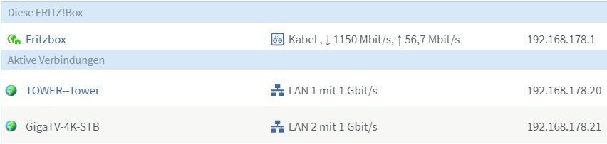

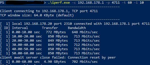

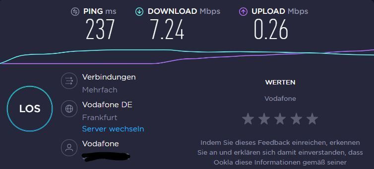

@MarcusM-Berlin  schrieb:

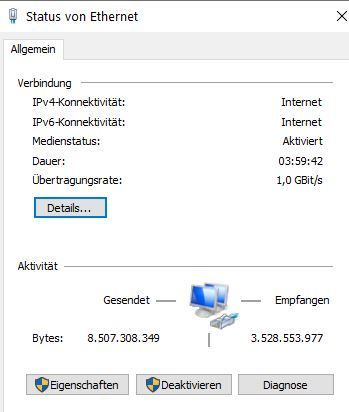

Immerhin, bei mir sieht es noch viel schlechter aus. Bin froh wenn ich auf 40mbit komme, obwohl ich 1Gbit gebucht habe. Im Upload komme ich nur auf 1mbit max 3mbit. Laut Speedtest plus von Vodafone kommen die vollen 1GB an der Fritzbox an, und das Heimnetz bremst angeblich alles aus. Habe daraufhin alles abgezogen, wlan abgeschaltet, der Desktop hängt alleine mit CAT7 an der Fritzbox, 1GB-LAN ist auch ausgehandelt, treiber läuft auf 1GB vollduplex und trotzdem die gleichen schlechten Ergebnisse. Anderes LAN-Kabel ausprobiert, keine Änderung.

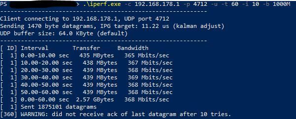

iperf test im LAN gemacht, LAN bringt 1Gbit. Wenn ich meine Meßergebnisse mit anderen Speedtests ansehe, komme ich auch die gleichen Werte wie mit dem Vodafone Speedtest-Plus.
SpeedtestPlus

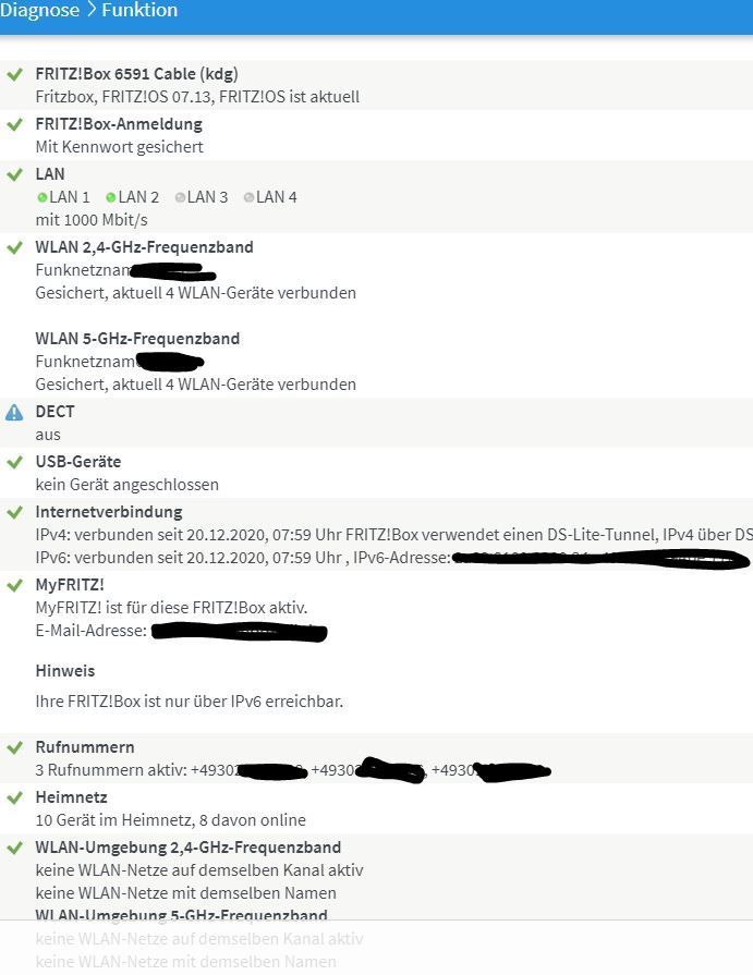

 Ob es was bringt, kann ich aber leider nicht sagen, denn es können auch schlechte Leitungswerte oder eine Auslastung vorliegen. Was die Leitungswerte angeht, kannst du davon bitte einen Screen einstellen, denn daraus kann man eventuelle Probleme bereits erkennen oder auch ausschließen.

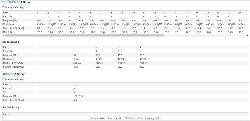

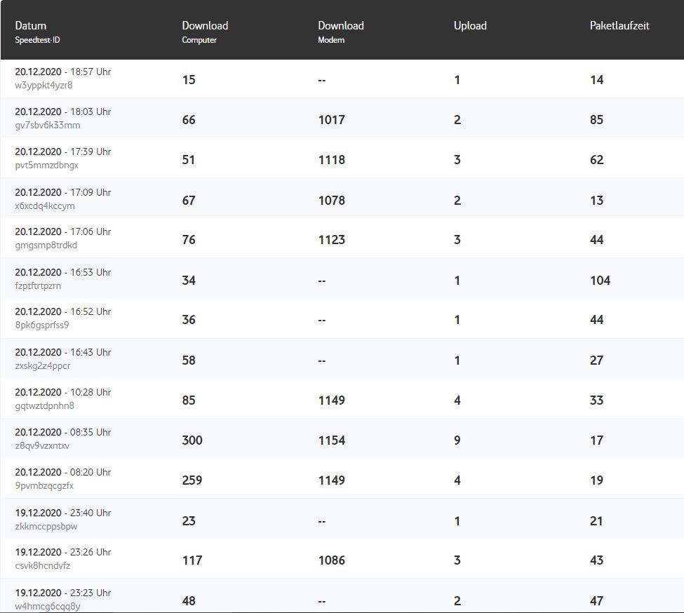

Ich habe mal ein paar shots gemacht.
docsis1.JPGdocsis2.JPGfritz2.JPGfritz3.JPGfritzbox.JPGiperf.JPGiperf2.JPGnetzwerkadapter.JPGspeedtest 22:40Uhr 20.12.2020
Was ich so schon auf den ersten Blick gesehen habe, die Upstream Modulation passt nicht so ganz, da sollte eigentlich alles auf 64 QAM stehen

Okeeeeee, ich habe auch eben nochmal eine Messung gemacht. Ich kam bis auf 200mbit Down und 4mbit Up. Morgens ist es also definitiv besser, aber auch nur ein kleiner Bruchteil von dem was eigentlich kommen sollte. An meinem Heimnetz kann es somit nicht liegen.
Habe eben eine SMS von Vodafone bekommen. Wooow, lesen die hier wirklich alles mit und handeln so schnell?
Wortlaut:  "... Ihr Anschluss führt zu Störungen in unserem Netz. Wir müssen ihn umgehend warten. Das übernimmt kostenlos unser Partner ..."
btw. tcp/ip optimierung brachte Natürlich keine Änderung. Es spielt auch keine Rolle welches Gerät den Speedtest macht. Egal ob über LAN oder über WLAN, ob Smartphone oder Desktop. Egal ob nur ein Gerät mit der Box verbunden oder alle. Egal ob WLAN eingeschaltet oder aus. Die gemessenen Geschwindigkeiten sind immer die gleichen.
Soeben kam der Anruf vom Techniker. Termin ist auf dem 11.1.2021 gelegt. Na da bin ich ja gespannt.

der upload passt immerhin....irgendwie. Aber die Ergebnisse für den Download könnten wirklich besser sein.
Kannst Du bitte mal einen anderen Speedtest nutzen? Denn die Leitungswerte passen soweit und eine Auslastung ist auch nicht ersichtlich.
Es gibt zwar ein paar grenzwertige Signalwerte, die sind aber alle für den Upload und daher ( erstmal ) nicht ganz so relevant.
